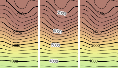

Обычно маскирование используется для скрытия объектов вокруг аннотации, чтобы текст аннотации оставался читаемым. Например, на гипсометрической карте высот, подобной приведенной ниже, изолинии и текст могут конфликтовать. При маскировании участки черных изолиний рядом с текстом изолиний становятся невидимыми, чтобы текст оставался читаемым.
Три вида одной и той же области карты с черными изолиниями и аннотациями поверх непрерывного градиента гипсометрической окраски тонами
На первом изображении изолинии визуально конфликтуют с аннотациями. На втором изображении добавлены контурные маски, которые были сгенерированы как отдельный слой и отображаются белым полигональным символом. На последнем изображении слой маски используется для маскирования изолиний, а видимость слоя маски отключена.
В этом примере слой полигональных объектов с геометрией небольшого размера, которая соответствуют размещению аннотаций, используется для маскирования изолиний, визуально нарушая символы линий. (Фигуры, выделенные белым цветом, были созданы с помощью инструмента Контурные маски.) На последнем изображении векторный слой полигональной маски находится на карте, но его видимость отключена, поэтому вы не видите сами полигоны маски.
Если бы на карте не было ничего другого, кроме изолиний и аннотаций, вы могли бы просто добавить белое гало к текстовым символам, используемым для аннотаций. Но на такой карте, когда внизу отображаются непрерывные символы гипсометрии, белое гало было бы неподходящим оформлением. Отключение видимости фрагментов символов изолинии с помощью маскирования предпочтительнее.

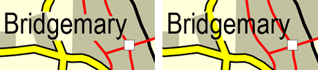

Расширенное маскирование — это маскирование слоя, но с тем уточнением, что маскирование выполняется только для некоторых слоев символов символов выбранного слоя. Например, вы можете маскировать только черный контур символа дороги там, где он конфликтует с текстом, но оставить светло-желтую центральную часть дороги. Это обеспечивает визуальную непрерывность дорог и одновременно улучшает разборчивость текста.
Сравнение карты с полностью замаскированными символами дорог, и символами, замаскированными частично
Слой маскирования слева маскирует все символы дорог. Справа используется расширенное маскирования слоя, задающее маскирование только черного дорожного покрытия, но внутренние части символа желтого и красного цветов не маскируются.
