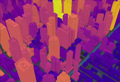

3D-сцена города Нью-Йорк
В этой 3D-сцене Нью Йорка используется научная цветовая схема в качестве визуальной переменной для выделения более высоких зданий.
