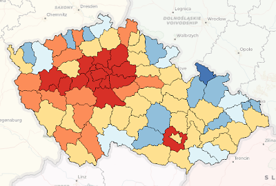

Пример символов градуированных цветов
На этой картограмме используется схема расходящихся цветов, отображающая рост или снижение численности мигрантов по областям Чешской республики.
Цвет символов – это эффективный способ представить различия в амплитуде явления, поскольку вариации цвета различимы при небольшом количестве классов. Диапазон из семи цветов - это приблизительный верхний предел количества цветов, которые можно четко различить на карте. Избегайте использования слишком большого количества классов, особенно при работе со светлыми цветами. Хотя цвет символа берется из цветовой схемы, можно изменять цвет каждого класса символов. Это значит, что вы можете разработать пользовательский набор цветов с достаточной их вариацией, чтобы цвета можно было отличить друг от друга.
