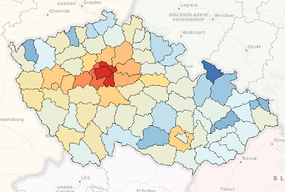

Неклассифицированные цвета
Этот способ отображения чем-то похож на градуированные цвета в том смысле, что он используется для создания картограмм. Однако при градуированных цветах данные разбиваются на отдельные диапазоны с уникальными символами для каждого из них, а неклассифицированные цвета равномерно распределяют цветовую схему по объектам.
Символы Неклассифицированные цвета
Символы Неклассифицированные цвета назначают цвет символам на основе атрибутов (или значений выражения) в соответствии с позицией в диапазоне цветовой схемы.
Символы неклассифицированных цветов могут быть основаны на поле атрибутов набора данных, либо можно написать выражение Arcade для создания числовых значений, на основе которых будут настроены символы.
Подробнее о написании выражений на языке Arcade.
