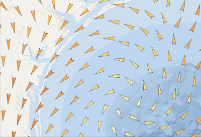

Можно изменять угол поворота символов по атрибуту, чтобы получить представление о направлении. Например, для точечных символов стрелок, отображающих наблюдения за природой, может использоваться угол поворота для показа направления ветра.
Скорость и направление ветра над Мексиканским заливом рядом с Корпус Кристи, Техас
Символы по сетке на этой карте используют цвет для отображения скорости ветра, а угол поворота стрелки - это вторая переменная, отображающая направление ветра.
