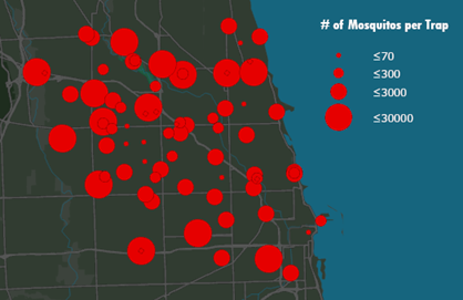

Карта с градуированными символами
На этой карте градуированные символы используются для отображения местонахождений ловушек для комаров в Чикаго, содержащих наибольшее число комаров с вирусом лихорадки Западного Нила.
Размер символов может представить различия в величине явления, так как более крупные символы естественно ассоциируются с большим количеством чего-либо. Использование градуированных символов позволяет управлять размером каждого символа, поскольку они не связаны напрямую со значениями данных, как в случае с пропорциональными символами. Это значит, что можно разработать набор символов, имеющих достаточную вариативность в размере, чтобы представить каждый класс данных отличаемым от других.
