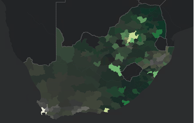

Карта Южной Африки, на которой используется прозрачность в качестве визуальной переменной
На этой карте прозрачность используется в качестве визуальной переменной в сочетании с градуированными цветами, чтобы подчеркнуть более густонаселенные районы.
