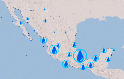

Анимированная карта с пропорциональными символами
Анимированная карта с пропорциональными символами, показывающая изменение осадков в Мексике.
