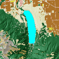

В таблицах ниже представлена подробная информация о каждом из доступных режимов смешения в ArcGIS Pro. Изображения карты ссылок используются в качестве примеров при создании результирующих изображений для каждого из режимов смешения. Они охватывают один и тот же географический регион. Изображение карты Отмывка было скорректировано так, чтобы равнина была на 50% серой.
Тематический
Отмывка
Земельный покров
Изображение тематической карты
Изображение карты отмывки
Изображение карты растительного покрова

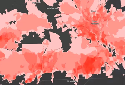

Смешивание объектов концептуально похоже на смешивание слоев, но вместо этого объекты смешиваются с другими объектами того же слоя. Это применяется, когда многие объекты перекрываются, и вы хотите подчеркнуть эти особенности.
Полигональные объекты периметра пожара с примененным смешением объектов Умножить
Полигональные объекты, отображающие исторические периметры пожаров южной Калифорнии, смешаны с использованием режима Умножить, чтобы показать частоту событий.
Смешение объектов включает те же режимы смешения, что и смешение слоев. Эта функциональность доступна только для векторных слоев (если только источником данных не является потоковый сервис), слоев аннотаций и слоев измерений.
