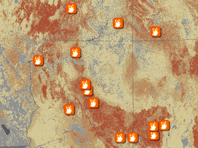

Карта юго-запада США использует способ отображения "один символ" для отображения местоположений пожаров
На этой карте мест возможных лесных пожаров на юго-западе США используется тип отображения «единый символ» для показа мест активных пожаров.
