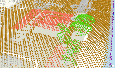

Редактирование кодов классификации для данных лидара
Лидарные точки имеют классификационные коды, такие как земля, здание или средняя растительность, и эти значения могут отсутствовать или быть неправильными. Просмотр профиля может использоваться для просмотра лидара таким образом, чтобы облегчить выбор и обновление кодов классификации для отдельных точек. Чтобы редактировать коды классификации, выберите слой набора данных LAS на панели Содержание и щёлкните вкладку Классификация. Элементы управления Просмотр профиля доступны на вкладке Классификация при создании вида профиля. Используйте интерактивные методы выборки и ниспадающее меню Коды классификации в группе Интерактивное редактирование, чтобы выбрать новый код классификации для выбранных точек.
Пример просмотра профиля лидарных данных
В GIF показан пример навигации по лидарным данным при помощи просмотра профиля для поиска неклассифицированных точек.

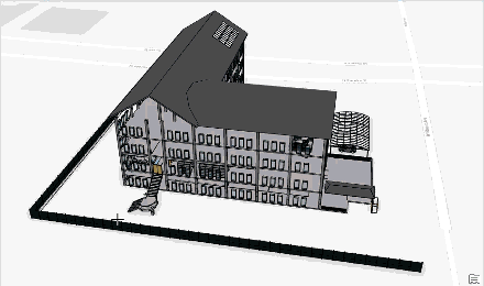

Создание профильных изображений данных модели здания
Архитектурные проекты часто включают профиля основных сторон здания. Просмотр профиля может использоваться для просмотра и экспорта изображений по этим направлениям. Выполняйте навигацию или используйте команды Переместить вперед и Переместить назад для прохода по профилю. На вкладке Общий доступ щёлкните Экспорт карты в файл , чтобы сохранить файл изображения текущего отображения.
Пример просмотра профиля данных здания
В GIF показан пример навигации по данным здания при помощи просмотра профиля.

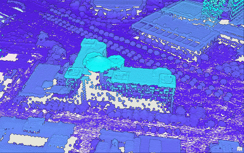

Использование инструмента Измерить при просмотре профиля
Просмотр профиля позволяет проводить измерения в 3D, с фокусировкой на области интереса и отображением расположенных в ней элементов. Это может быть полезно для плотных данных лидара. Для измерения по вертикали рекомендуется использовать инструмент Измерить расстояние . В сцене он возвращает результаты для прямого расстояния между конечными точками, а также значения для расстояний смещения по вертикали и горизонтали. Инструмент Измерить также поддерживает замыкание, поэтому вы можете точно создавать конечные точки, от которых вы хотите проводить измерения.
Пример просмотра профиля с помощью инструмента Измерить
В GIF показан пример измерения набора данных LAS при помощи просмотра профиля.
