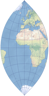

Пример проекции Кассини
Показана поперечная цилиндрическая равнопромежуточная картографическая проекция Кассини, центрированная по Гринвичу.

Проекция Кассини является поперечной цилиндрической проекцией. Экватор, центральный меридиан и меридианы, расположенные на удалении 90° от центрального меридиана, являются прямыми линиями. Другие меридианы отображаются в виде сложных кривых, вогнутых в сторону центрального меридиана, и пересекающих экватор под прямым углом. Другие параллели также отображаются в виде сложных кривых, вогнутых в сторону ближайшего полюса. Оба полюса проецируются как точки. Сетка будет симметричной по экватору и центральному меридиану.
