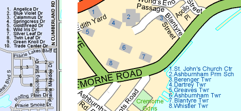

На следующем изображении показано применении надписей-сносок как стратегии расположения, которая гарантирует, что все надписи небольших объектов будут размещены, и как стратегии размещения для надписывания кластера зданий только с использованием сносок:
Сноски, используемые для надписывания улиц и зданий
