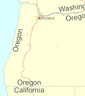

На следующем изображении штаты Вашингтон, Орегон и Калифорния надписаны при помощи стиля Граница. Опция Разрешить надписывание по одну сторону от границы включена.
Включено надписывание границ с опцией Разрешить надписывание по одну сторону от границы

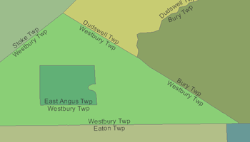

Для надписывания отверстий полигонов включите опцию Разрешить надписывание границ пробелов в полигонах. Данный параметр иллюстрируется следующим изображением поселков. Если отверстие пустое, необходимо также включить опцию Разрешить надписывание по одну сторону от границы.
Включено надписывание границ с опцией Разрешить надписывание границ пробелов в полигонах
