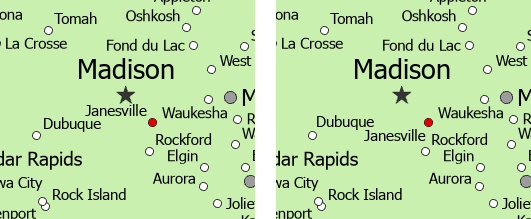

Рисунки ниже отображают надписи городов с изменениями в зависимости от параметров неопределенности. Рисунок слева показывает неопределенные надписи, удаленные для класса надписей небольших городов с опцией Удалить в этом же классе надписей Жанесвилль - это точка красного цвета. Чтобы сделать надпись определенной для класса надписей, она перемещается слева выше от объекта. Из-за того, что Maplex Label Engine удаляет неопределённые надписи только в классе надписей, эта надпись размещена близко к точечному объекту Мэдисон, так как она в другом классе надписей. На рисунке справа используется Удалить все для удаления неопределенных надписей. Надпись Жанесвилль переносится в левый верхний угол слева выше от точечного объекта, поэтому она не попадает на расстояние сдвига от точечного объекта Мэдисон.
Две карты с надписями сравнивают размещение надписи с неопределенным и определенным расположением.

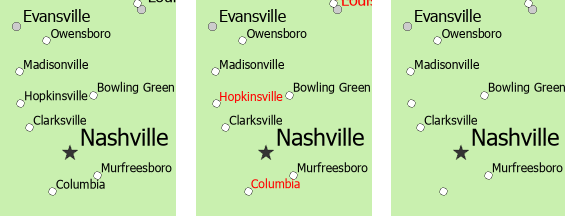

Рисунки ниже отображают надписи городов, размещенные выше и правее от их объектов с использованием позиции Вверху справа от точки Рисунок слева показывает, как надписи размещаются, когда для опции Удалить неопределенные надписи задано Не удалять. Рисунки в центре и справа показывают, как неопределенные надписи удаляются с опцией Удалить неопределённые надписи, для которой задано Удалить все. Надписи Хопкинсвилль и Колумбия удаляются, так как они на расстояние сдвига от объектов Боулинг Грин и Мёфрисборо. Красные надписи на центральном рисунке - это неразмещенные надписи, которые отображаются с помощью щелчка по кнопке Отобразить неразмещенные на ленте Надписывание.
Три карты с надписями сравнивают опции для неопределенных надписей.
