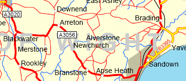

На рисунке ниже надпись для Isle of Wight задана как фоновая. Вы можете видеть, что надписи названия города и дорог рассматривают это как пустое пространство и появляются поверх надписи.
Надписи, заданные как фоновые
