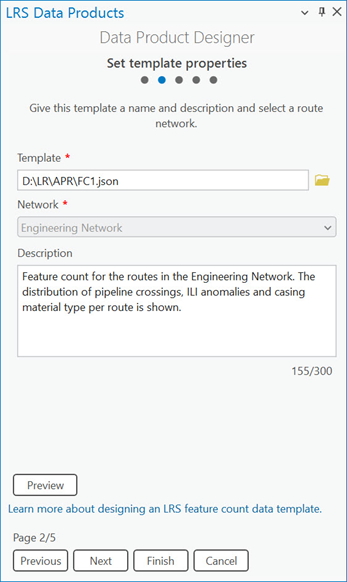

Задать свойства шаблона
Чтобы задать свойства шаблона после задания типа шаблона, выполните следующие действия:
  1. Введите имя шаблона.
    По умолчанию шаблон сохраняется в папке проекта. При желании перейдите в другое место, укажите имя шаблона и нажмите ОК.
  2. Щелкните стрелку ниспадающего списка Сеть и выберите сеть.
    Характеристики маршрута будут предоставлены для этой сети при запуске инструмента Создать продукт данных LRS с шаблоном.
  3. Можно заполнить описание.
    Свойства шаблона задаются на странице Задать свойства шаблона.

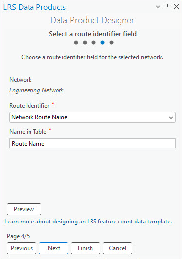

Выбрать поле идентификатора маршрута
Следующим шагом в создании шаблона для продукта данных счетчика объектов LRS является добавление поля идентификатора маршрута. Идентификатор маршрута может быть именем маршрута или идентификатором маршрута.
В этом примере Route Name используется в качестве поля идентификатора маршрута сети.
Чтобы задать поле идентификатора маршрута, выполните следующие действия:
  1. Щелкните стрелку ниспадающего меню Идентификатор маршрута и выберите поле.
    Опция по умолчанию — ID маршрута, если указанная сеть является нелинейной, или Имя маршрута, если указанная сеть является линейной.
    Если для указанной сети настроены как ID маршрута, так и имя маршрута, вы можете выбрать один из двух вариантов, щелкнув стрелку в ниспадающем меню.
    Выберите поле идентификатора маршрута для выбранной сети.
  2. При необходимости обновите отображаемое имя в текстовом окне Имя в таблице.
    Отображаемым именем по умолчанию является значение Идентификатора маршрута.
    Выбор поля идентификатора маршрута гарантирует, что продукт данных журнала маршрута, созданный с использованием этого шаблона, будет включать поля информации о маршруте.

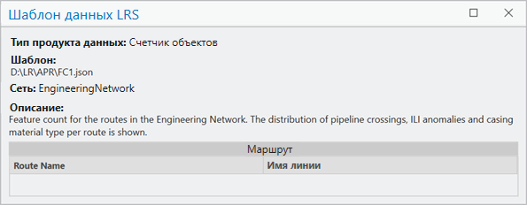

  3. По желанию, щелкните Предварительный просмотр, чтобы просмотреть идентификатор маршрута на канве.
    Канва после добавления поля идентификатора маршрута
    Примечание:
    Если выбранная сеть является линейной, рядом с полем идентификатора в продукте данных счетчика объектов маршрута появится столбец Имя линии.

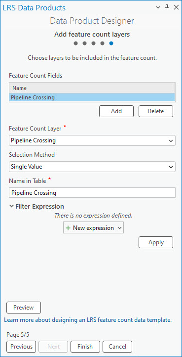

Добавление слоев счетчика объектов
Продукт данных счетчик объектов LRS учитывает линейные события, точечные события и пересечения для каждого маршрута.
Существует две опции для настройки полей счетчика объектов: Одно значение и Уникальные значения. Вы можете настроить поля счетчика объектов по одному, используя опцию Одно значение и применяя фильтр для создания категорий. Либо можно использовать опцию Уникальные значения, чтобы настроить все нужные вам уникальные значения, как отдельные поля счетчика объектов в выходных данных.
Чтобы добавить слои счетчика объектов, выполните следующие действия:
  1. Нажмите Добавить, чтобы создать пустую строку в таблице Поля счетчика объектов.
  2. Щелкните стрелку ниспадающего меню Слой счетчика объектов и выберите слой.
    Слой должен храниться в той же базе геоданных или сервисе объектов и иметь ту же систему координат, что и указанная сеть.
    В данном примере первым слоем счетчика объектов является слой точечных событий Пересечение трубопровода.
  3. Щелкните стрелку ниспадающего меню Метод выборки и выберите метод выборки:
    • Одно значение — добавьте одно поле счетчика объектов.
    • Уникальные значения — добавьте несколько уникальных значений для слоя счетчика объектов. Каждое уникальное значение становится отдельным полем. Эта опция доступна только при условии, что слой счетчика объектов не имеет имени или фильтра.
    В этом примере для настройки слоя Пересечение трубопровода используется Одно значение.
    Добавьте слой счетчика объектов, который будет включен в продукт данных счетчика объектов.
  4. Укажите отображаемое имя в текстовом поле Имя в таблице.
    Указанный текст заполнит пустую строку в таблице Поля счетчика объектов.

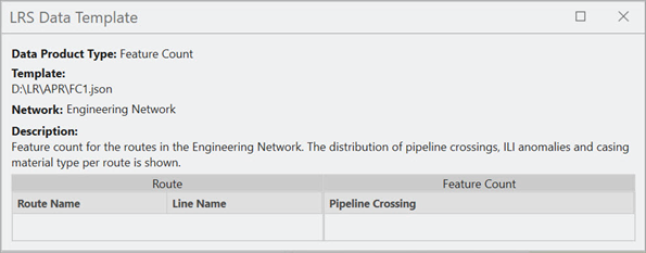

    Канва после добавления поля счетчика объектов
    Можно просмотреть шаблон после добавления поля счетчика объектов Пересечений трубопровода.

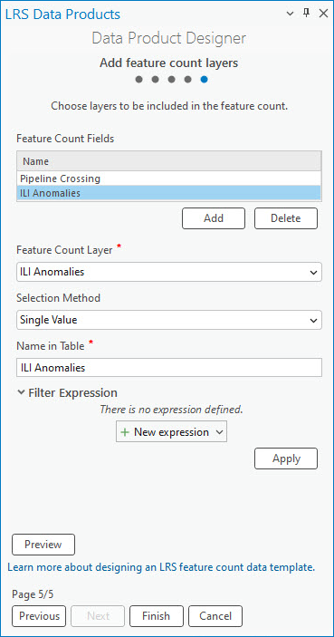

  6. Чтобы добавить другое поле счетчика объектов с помощью метода выборки Одно значение повторите предыдущие шаги.
    В данном примере вторым слоем счетчика объектов является слой точечных событий Аномалии ВТД.
    Добавьте второй слой счетчика объектов, который будет включен в продукт данных счетчика объектов

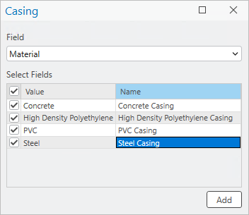

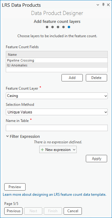

    Следующие четыре поля счетчика объектов в примере — это бетон, сталь, ПВХ и полиэтилен высокой плотности. Все четыре типа материалов корпуса относятся к слою линейных событий Корпус. В следующих шагах показано, как добавить эти поля с помощью метода выборки Уникальные значения.
  7. Повторите шаг 1 выше.
  8. Щелкните стрелку ниспадающего меню Слой счетчика объектов и выберите слой счетчика объектов.
    В этом примере в качестве слоя счетчика объектов выбран слой Контур.
  9. Щелкните стрелку ниспадающего меню Метод выборки и выберите Уникальные значения.
    Добавление поля счетчика объектов с помощью метода выборки Уникальные значения.
    Появится всплывающее окно.
  10. Для выбора поля щелкните стрелку ниспадающего меню Поле во всплывающем окне и выполните следующее:
    1. Отметьте каждое поле, чтобы выбрать уникальные значения.
    2. При необходимости обновите имя каждого выбранного поля в столбце Имя.
      Указанное имя становится именем поля счетчика объектов при добавлении уникальных значений в таблицу Поля счетчика объектов.
    3. Нажмите Добавить, чтобы добавить выбранные уникальные значения в качестве полей счетчика объектов.
      Каждое поле счетчика объектов автоматически имеет Одно значение в качестве метода выборки и выражение фильтра, соответствующее уникальным значениям.
      Выбранные поля при использовании метода выборки Уникальные значения
      Примечание:
      Метод выборки **Уникальные значения **учитывает значения в доменах кодированных значений и подтипах.

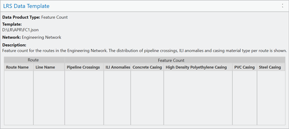

  11. Щелкните Предварительный просмотр, чтобы проверить поля на канве.
    Канва после добавления всех полей
  12. Нажмите Готово, чтобы сохранить шаблон.
Шаблон готов и может быть использован в инструменте Создать продукт данных LRS для создания продукта данных LRS.
