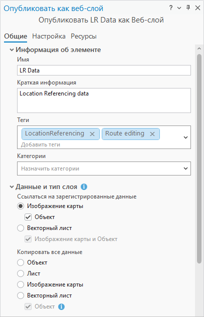

    Откроется панель Опубликовать как веб-слой.
  6. Введите имя веб-слоя.
  7. Дополнительно заполните поля Краткая информация и Теги.
    Вы можете использовать ниспадающее меню Теги, чтобы выбрать существующие теги. Вы можете ввести максимум 128 тегов.
  8. При необходимости используйте ниспадающее меню Категории, чтобы назначить категории ресурсов.
    Каждому элементу можно присвоить до 20 категорий.
  9. Разверните Тип слоя и данных и в разделе Ссылаться на зарегистрированные данные щелкните Изображение карты, затем отметьте опцию Объект.
    Панель Опубликовать как веб-слой

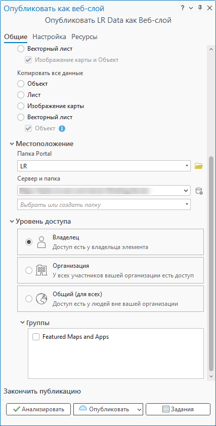

  10. В разделе Местоположение выберите, куда нужно опубликовать ваши данные в разделе Папка портала.
    Вы можете опубликовать данные в корневую папку или создать отдельную папку.
  11. Используйте ниспадающее меню Сервер и папка чтобы указать интегрированный сервер, на котором публикуется сервис, и папку, в которой он хранится.
    Вы можете создать папку.
    По умолчанию, сервис хранится в корневой папке сервера.
    Примечание:
    Опции Сервер и папка появляются только если вы публикуете векторный веб-слой, ссылающийся на зарегистрированные данные, в ArcGIS Enterprise. В этом случае можно также щелкнуть кнопку Хранилища данных , чтобы открыть панель Управление зарегистрированными хранилищами данных. Используйте эту панель для регистрации баз геоданных и папок на интегрированном сервере.
  12. В разделе Уровень доступа укажите, для кого будет доступен веб-слой.
    • Владелец — доступ к элементу могут получить только владелец и участники организации, имеющие права на просмотр ресурсов, принадлежащих другим участникам. Это является опцией по умолчанию.
    • Организация — поделитесь своими ресурсами со всеми аутентифицированными пользователями в вашей организации. Эта опция доступна, если вы произвели вход с использованием учетной записи организации.
    • Для всех (общий) — поделитесь своими ресурсами с общественностью. Любой сможет получить доступ и видеть сцену.
    1. При желании в разделе Группы выберите группы, к которым вы принадлежите, чтобы поделиться своими ресурсами с их участниками.

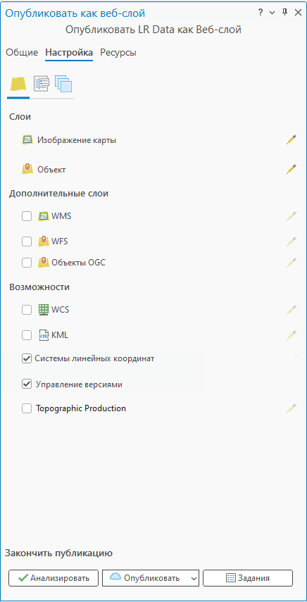

  13. Щелкните закладку Настройка.
  14. В разделе Возможности, поставьте отметки Системы линейных координат и Управление версиями.
    Вкладке Конфигурация с отметками Системы линейных координат и Управление версиями
