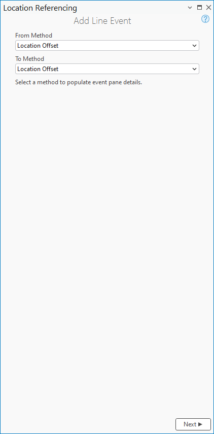

  2. На вкладке Location Referencing, в группе События щелкните Добавить > Линейное событие .
    Появится панель Добавить линейное событие. В ниспадающих списках Метод "От" и Метод "До" по умолчанию указано значение Маршрут и измерение.
  3. Щелкните стрелку ниспадающего меню Метод От и выберите Смещение местоположения.
  4. Щелкните стрелку ниспадающего меню Метод До и выберите Смещение местоположения.
    При использовании метода Смещение местоположения местоположение меры основывается на смещении от указанного местоположения.
    Панель Добавить линейное событие
  5. Щелкните Далее.

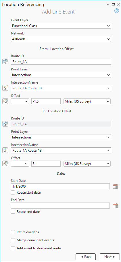

    Ниспадающее меню Слой событий, ниспадающее меню Сеть, разделы Смещение местоположения и Даты появятся на панели Добавить линейное событие.
  6. Щелкните стрелку раскрывающегося списка Слой событий и выберите слой линейных событий.
    Родительская сеть LRS заполняется исходя из значения Слой события.
  7. В разделе От: смещение местоположения укажите маршрут, сделав одно из следующего:
    • Введите ID маршрута в поле ID маршрута.
    • Щелкните Выбрать маршрут на карте и выберите маршрут на карте.
    Панель Добавить линейное событие с помощью разделов Смещения местоположения
  8. Щелкните стрелку ниспадающего меню Точечный слой и выберите пересечение, точечное событие LRS или имя точечного слоя отличного от LRS.

  10. Укажите значение Смещения, выполнив какие-то из следующих действий:
    • Щелкните стрелку ниспадающего списка Смещение, чтобы выбрать направление смещения, введите значение измерения и выберите единицы измерения.
    • Введите значение измерение и выберите единицы измерения.
    • Щелкните Выбрать смещение на карте и выберите местоположение вдоль маршрута на карте.
    В местоположении смещения вдоль маршрута на карте появится зеленая точка. Это местоположение значения начала измерения события.

  11. В разделе До: смещение местоположения укажите маршрут, сделав одно из следующего:
  12. Щелкните стрелку ниспадающего меню Точечный слой и выберите пересечение, точечное событие LRS или имя точечного слоя отличного от LRS.

  14. Укажите значение Смещения, выполнив какие-то из следующих действий:
    • Щелкните стрелку ниспадающего списка Смещение, чтобы выбрать направление смещения, введите измерение и выберите единицы измерения.
    • Щелкните инструмент Выбрать смещение на карте и щелкните местоположение вдоль маршрута на карте.
    В местоположении смещения вдоль маршрута на карте появится красная точка. Это местоположение значения измерения окончания событий.

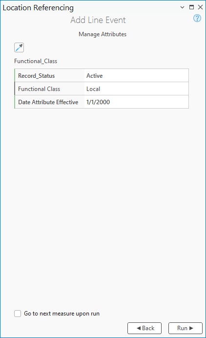

    Атрибуты выбранного слоя событий появляются под пунктом Управлять атрибутами.
    Примечание:
    Включите опцию Перейти к следующему измерению при запуске, чтобы начать следующее редактирование с местоположения конечного измерения предыдущего редактирования. Значение Метод Дo и его заполненная информация, взятая из предыдущего редактирования, будут перенесены в следующее редактирование как значение Метод От и его заполненная информация.
    Например, если вы используете значение Метод От Смещения местоположения и значение Метод До Координат для добавления линейного события, включение этой опции запустит ваше следующее редактирование со значениями Метод От и Метод До Координат с информацией о координатах из предыдущего редактирования в разделе От: Координаты.
  19. Введите атрибутивную информацию для нового события в разделе Управлять атрибутами.

  20. Щелкните Запустить.
    На карте появляется вновь созданное линейное событие. В верхней части панели появится сообщение с подтверждением, когда будет создано вновь добавленное линейное событие.

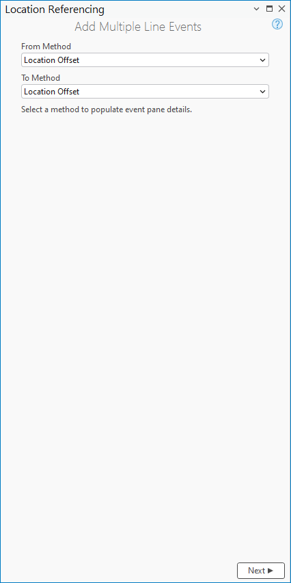

  2. На вкладке Location Referencing, в группе События щелкните Добавить > Несколько линейных событий .
    Появится панель Добавить несколько линейных событий со значением по умолчанию Маршрут и измерение в качестве значений Метод От и Метод До.
    Панель Добавить несколько линейных событий
  5. Щелкните Далее.

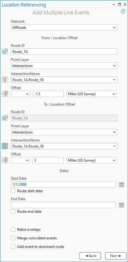

    На панели Добавить несколько линейных событий появятся разделы Сеть и Смещение местоположения.
  6. Щелкните стрелку ниспадающего списка Сеть и выберите сеть LRS слоя линейного события.

  11. В разделе До: смещение местоположения укажите маршрут, сделав любое действие из следующего:
    В местоположении смещения вдоль маршрута на карте появится красная точка. Это местоположение значения измерения "До" событий.
