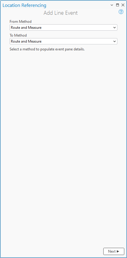

  2. Щелкните вкладку Location Referencing и в группе События нажмите Добавить > Линейное событие .
    Появится панель Добавить линейное событие со значением Маршрут и измерение по умолчанию, в качестве значений Метод От и Метод До.
    С помощью метода Маршрут и Измерение местоположение измерения основывается на значениях измерения на выбранном маршруте.
    Панель Добавить линейное событие
  3. Щелкните Далее.

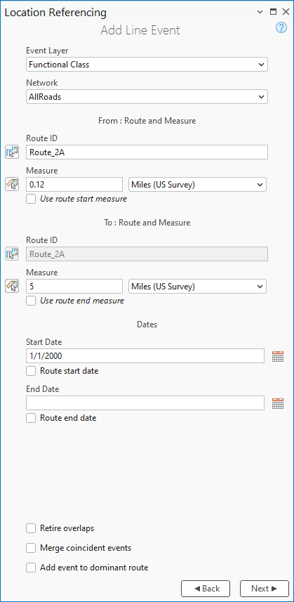

    Текстовые поля маршрута, измерения и даты появятся на панели Добавить линейное событие.
    Панель Добавить линейное событие с разделами маршрута, измерения и даты
  4. Щелкните стрелку ниспадающего меню Слой событий и выберите слой линейных событий.
    Слой Сеть автоматически заполняется после выбора слоя событий. Сеть служит исходным методом системы линейных координат (LRM) для задания входных измерений для события.
    Сеть - это сеть LRS, опубликованная как слой сервиса объектов.
  5. Щелкните кнопку Выбрать маршрут на карте и выберите на карте маршрут, чтобы ввести значение ID маршрута.

  6. В разделе От: маршрут и измерение задайте начальное измерение, выполнив одно из следующих действий для заполнения текстового поля Измерение:
    • Нажмите Выбрать измерение на карте и щелкните начальное значение измерения вдоль маршрута на карте.
    • Отметьте Использовать начальное измерение маршрута.
    • Введите начальное измерение в текстовое окно Измерение.
    Примечание:
    После нажатия кнопки Выбрать маршрут на карте или Выбрать измерение на карте , можно навести указатель мыши на маршрут, чтобы увидеть маршрут и измерение в местоположении указателя.
    Вы можете задать опции масштабирования карты для отображения маршрута и информации об измерении в диалоговом окне Опции, на вкладке Location Referencing.
    В выбранном месте на карте появится зеленая точка.
  7. Дополнительно, в разделе От: маршрут и измерение задайте начальное измерение для нового линейного события вдоль маршрута, выполнив одно из следующих действий для заполнения текстового поля Измерение.
    • Нажмите Выбрать измерение на карте и щелкните значение измерения вдоль маршрута на карте.
    • Отметьте Использовать конечное измерение маршрута.
    • Введите начальное конечное измерение в текстовое окно Измерение.
    В выбранном месте на карте появится красная точка. Событие будет создано между зеленой и красной точками.
  8. Задайте дату начала для точечного события одним из следующих способов:
    • Щелкните Календарь и выберите дату начала.
    • Введите дату начала в текстовом окне Дата начала.
    • Поставьте отметку Дата начала маршрута.
    • Дважды щелкните текстовое окно Дата начала, чтобы использовать текущую дату.
    Значением даты начала по умолчанию является текущая дата, но вы можете выбрать другую дату инструментом выбора дат.
  9. Вы также можете задать дату окончания для события одним из следующих способов:
    • Щелкните Календарь и выберите дату окончания.
    • Введите дату окончания в текстовом окне Дата окончания.
    • Поставьте отметку Дата окончания маршрута.
    • Дважды щелкните текстовое окно Дата окончания, чтобы использовать текущую дату.
    Если дата окончания не указана, событие остается действующим от даты начала маршрута и продлевается в будущее.
  10. Включите опцию проверки данных, чтобы предотвратить ошибочный ввод при описании маршрута с линейными событиями.
    • Удалить перекрытия - измерение, дата начала и дата окончания существующих событий корректируются, чтобы предотвратить перекрытия по времени и значениям измерений после создания нового линейного события или событий. Дополнительные сведения см. сценарии исключения перекрытий.
      Cценарий поведения исключения перекрытий
    • Слияние совпадающих событий - когда все значения атрибутов для нового события точно совпадают с существующим событием, и если новое событие примыкает к существующему событию или перекрывает его с точки зрения значений измерений, а его временные отрезки совпадают или перекрываются, новое событие объединяется с существующим событием и диапазон измерений соответственно расширяется. Дополнительные сведения см. сценарии слияния совпадающих событий.
      Сценарий слияния совпадающих событий
