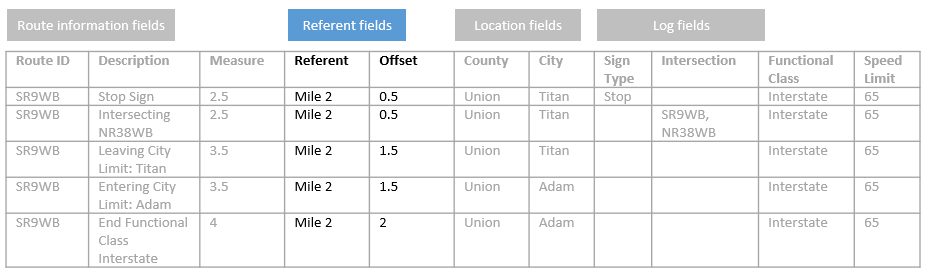

В следующей таблице представлен возвращенный журнал маршрута после ввода шаблона данных LRS в инструмент Создать продукт данных LRS.
ID маршрута
Описание
Измерения
Референт
Сдвиг
County
Город
Тип знака
Пересечение
Функциональный класс
Ограничения скорости
SR9WB
Начало маршрута: SR9WB
Миля 0
Объединить
Титан
Interstate
65
SR9WB
Точка пересечения SR9WB, SW26WB
Миля 0
Объединить
Титан
SR9WB, SW26WB
Interstate
65
SR9WB
Начало функционального класса: Федеральная автострада
Миля 0
Объединить
Титан
Interstate
65
SR9WB
Начало ограничения скорости: 65 миль в час
Миля 0
Объединить
Титан
Interstate
65
SR9WB
Знак ограничения скорости
1.4
Миля 0
1.4
Объединить
Титан
Interstate
65
SR9WB
Знак Стоп
2.5
Миля 2
0.5
Объединить
Титан
Остановка
Interstate
65
SR9WB
Точка пересечения SR9WB, NR38WB
2.5
Миля 2
0.5
Объединить
Титан
SR9WB, NR38WB
Interstate
65
SR9WB
Выезд за пределы города: Титан
3.5
Миля 2
1.5
Объединить
Титан
Interstate
65
SR9WB
Въезд в пределы города: Адам
3.5
Миля 2
1.5
Объединить
Адам
Interstate
65
SR9WB
Конец функционального класса: Федеральная автострада
Миля 2
Объединить
Адам
Interstate
65
SR9WB
Начало функционального класса: Местная дорога
Миля 2
Объединить
Адам
Локальные
65
SR9WB
Конец ограничения скорости: 65 миль в час
6
Миля 6
Объединить
Адам
Локальные
65
SR9WB
Начало ограничения скорости: 40 миль в час
6
Миля 6
Объединить
Адам
Локальные
40
SR9WB
7.6
Миля 6
1.6
Объединить
Адам
Локальные
40
SR9WB
Конец ограничения скорости: 40 миль в час
10
Миля 10
Объединить
Адам
Локальные
40
SR9WB
Конец функционального класса: Местная дорога
10
Миля 10
Объединить
Адам
Локальные
40
SR9WB
Точка пересечения SR9WB, NR71WB
10
Миля 10
Объединить
Адам
SR9WB, NR71WB
Локальные
40
SR9WB
Конец маршрута: SR9WB
10
Миля 10
Объединить
Адам
Локальные
40

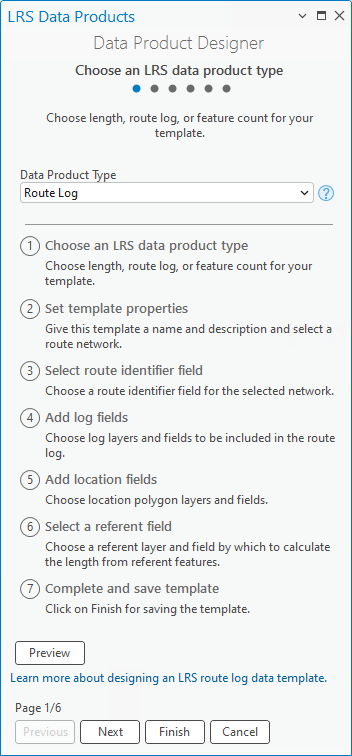

Выберите тип продукта данных LRS
Первым шагом в мастере Дизайнер продуктов данных является указание типа продукта данных.
Чтобы задать тип продукта данных Журнал маршрута, выполните следующие шаги:
  1. Запустите ArcGIS Pro и откройте проект с данными LRS на карте.
  2. На вкладке Location Referencing в группе Продукты данных LRS щелкните Дизайнер продуктов данных .
    Появится страница Выбрать тип продукта данных LRS мастера Дизайнер продуктов данных.
  3. Выберите стрелку ниспадающего списка Тип продукта данных выберите Журнал маршрута.
    Тип продукта данных журнала маршрута на странице Выберите тип продукта данных LRS
  4. Щелкните Далее.
    Появится панель Задать свойства шаблона.

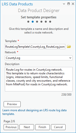

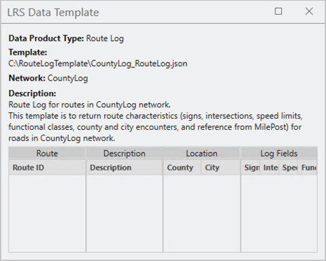

Чтобы задать свойства шаблона после задания типа шаблона, выполните следующие действия:
  1. Введите имя шаблона.
    По умолчанию шаблон сохраняется в папке проекта. При желании перейдите в другое место, укажите имя шаблона и нажмите ОК.
  2. Щелкните стрелку ниспадающего списка Сеть и выберите сеть.
    Характеристики маршрута будут предоставлены для этой сети при запуске инструмента Создать продукт данных LRS с шаблоном.
  3. Можно заполнить описание.

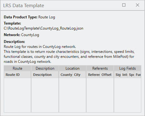

    Свойства шаблона задаются на странице Задать свойства шаблона

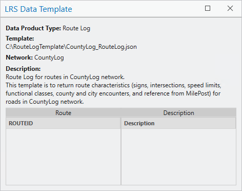

  4. По желанию, щелкните Предварительный просмотр, чтобы просмотреть информацию в канве.
    Канва после настройки свойств шаблона

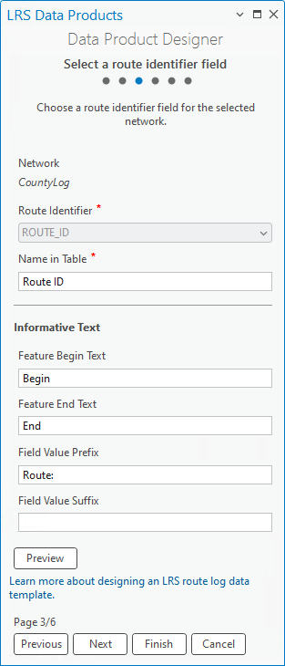

Следующим шагом в создании шаблона журнала маршрута является добавление поля идентификатора маршрута и введение информативного текста. Идентификатор маршрута может быть именем маршрута или идентификатором маршрута.
В этом примере используется ROUTE_ID как поле идентификатора маршрута сети, а ID маршрута как отображаемое имя в текстовом поле Имя в таблице. Отображаемое имя также обновляется в канве предварительного просмотра. В примере журнала маршрута начальная и конечная точки маршрута — Начало маршрута: SR9WB и Конец маршрута: SR9WB.
Чтобы задать поле идентификатора маршрута, выполните следующие действия:
  1. Щелкните стрелку ниспадающего меню Идентификатор маршрута и выберите поле.
    Опция по умолчанию — ID маршрута, если указанная сеть не является линейной, или Имя маршрута, если указанная сеть является линейной.
    Если для указанной сети настроены как ID маршрута, так и имя маршрута, вы можете выбрать один из двух вариантов, щелкнув стрелку в ниспадающем меню.
  2. При необходимости обновите отображаемое имя в текстовом окне Имя в таблице.
    Отображаемым именем по умолчанию является значение Идентификатора маршрута.
  3. При желании обновите текст в текстовых полях Начальный текст объекта и Конечный текст объекта, чтобы указать начало и конец маршрутов.
    Значения по умолчанию — Начало и Окончание, соответственно.
  4. При желании, для добавления информации, введите текст в текстовые поля Префикс значения поля и Суффикс значения поля до и после значения идентификатора маршрута соответственно.
    В этом примере Маршрут: является префиксом для значения идентификатора маршрута. В этом примере не используется суффикс значения поля.
    Выберите поле идентификатора маршрута и укажите информационные тексты для шаблона журнала маршрута

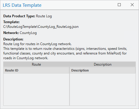

    Канва после выбора поля идентификатора маршрута
    Выбор поля идентификатора маршрута гарантирует, что продукт данных журнала маршрута, созданный с использованием этого шаблона, включает поля информации о маршруте.
    Поля информации о маршруте в журнале маршрута после выбора поля идентификатора маршрута

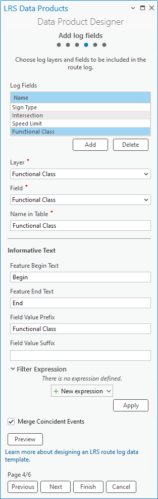

Добавить поля журнала
В продукте данных журнала маршрута поля журнала образуют столбцы, которые содержат информацию о событиях и пересечениях. Вы можете добавлять поля журнала из слоев журнала и дополнять информационный текст. Информационный текст содержит подробную информацию о слоях журнала.
Примечание:
Класс объектов центральных линий также может использоваться в качестве слоя журнала, если он настроен с помощью решения Управление адресными данными или инженерной сети.
Пример этого раздела использует четыре слоя журнала:
  • Точечное событие Знаки
  • Пересечение
  • Линейное событие Ограничение скорости
  • Линейное событие Функциональный класс
Продукт данных журнала маршрута LRS, созданный с использованием этого шаблона, возвращает запись, когда любой из этих слоев появляется и заканчивается на маршруте.
Примечание:
Добавление полей журнала не является обязательным. Если вы не хотите добавлять поля журнала в шаблон, нажмите Далее, чтобы перейти к добавлению полей местоположения.
Чтобы добавить поля журнала, выполните следующие действия:
  1. Нажмите Добавить, чтобы создать пустую строку в таблице Поля журнала.
  2. Щелкните стрелку ниспадающего списка Слой и выберите слой журнала.
    Слой может быть точечным событием, линейным событием или пересечением, зарегистрированным в сети, указанной при настройке свойств шаблона. Он должен храниться в той же базе геоданных или сервисе объектов и иметь ту же систему координат, что и указанная сеть. Указанный вами слой определяет, какие поля доступны для меню Поле.
    Первый настроенный в примере слой журнала — это точечное событие Знаки.
  3. Щелкните стрелку ниспадающего меню Поле и выберите поле из указанного слоя.
    Для этого примера Тип знака настроен как одно из полей журнала.
  4. При необходимости обновите отображаемое имя в текстовом окне Имя в таблице.
    Отображаемым именем по умолчанию является значение Поле.
    Этот текст обновляет строку в таблице Поля журнала.
  5. При желании введите текст в текстовые поля Начальный текст объекта и Конечный текст объекта.
    Этот текст будет отображаться перед началом и концом полей журнала.
    Примечание:
    Текстовые поля Начальный текст объекта и Конечный текст объекта недоступны при использовании слоя точечных событий или слоя пересечений.
  6. При желании укажите Префикс значения поля и Суффикс значения поля.
    Этот текст предоставляет дополнительную информацию о значении журнала и вставляется до и после значения журнала соответственно.
    В данном примере Ограничение скорости используется как Префикс значения поля, а MPH добавляется как Суффикс значения поля для линейного события Функциональный класс.
    Записи ограничений скорости с информационным текстом
  7. При желании щелкните Новое выражение, чтобы задать выражение для фильтрации конкретных значений журнала.
    В журнал маршрута будут возвращены только те объекты, которые соответствуют выражению фильтра. Например, FUNCTIONAL_CLASS = 1 возвращает только функциональные классы федеральных трасс.
  8. При желании поставьте отметку Слияние совпадающих событий для слоев журнала линейных событий.
    Установка этой отметки возвращает совпадающие события с тем же значением в поле журнала, что и одно событие в журнале маршрута.
  9. Если вы хотите добавить несколько полей журнала, повторите предыдущие шаги для каждого поля.
    Для этого примера Тип знака, Пересечение, Ограничение скорости и Функциональный класс настроены как поля журнала.

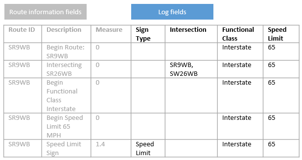

    Выберите слои журнала и поля для включения в журнал маршрута

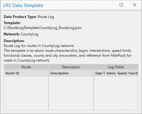

    Канва после добавления полей журнала
    При добавлении полей журнала продукты данных журнала маршрута, созданные по этому шаблону, содержат столбцы с информацией о событиях и пересечениях.
    Поля журнала в журнале маршрута после добавления полей журнала

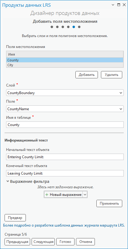

Добавить поля местоположения

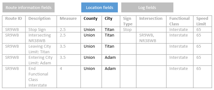

После добавления слоев журнала вы можете добавить слои местоположения и поля местоположения. Поля местоположения образуют столбцы, содержащие информацию о границах полигонов, пересекаемых маршрутами. Вы также можете предоставить информационный текст для слоев местоположения.
В этом примере в качестве слоев местоположений используются Округ и Город. Продукт данных журнала маршрута, созданный с использованием этого шаблона, возвращает запись, когда маршрут покидает или входит в округ или город.
Примечание:
Добавление полей местоположения не является обязательным. Если вы не хотите добавлять поля местоположения в шаблон, нажмите Далее, чтобы перейти к выбору поля референта.
Чтобы добавить поля местоположения, выполните следующие действия:
  1. Нажмите Добавить, чтобы создать пустую строку в таблице Поля местоположения.
  2. Щелкните стрелку ниспадающего меню Слой и выберите слой местоположения.
    Слой должен представлять собой класс полигональных объектов, хранящийся в той же базе геоданных или сервисе объектов, и быть в той же системе координат, что и указанная сеть при задании свойств шаблона.
    В примере первым настроенным слоем местоположения является CountyBoundary.
  3. Щелкните стрелку ниспадающего меню Поле и выберите поле из указанного слоя местоположения.
    В этом примере в качестве поля местоположения настроено County (Округ).
    Отображаемым именем по умолчанию является поле местоположения.
    Этот текст обновляет строку в таблице Поля местоположения.
    Этот текст будет отображаться перед началом и концом полей местоположения.
    Для этого примера текстовые поля Начальный текст объекта и** Конечный текст объекта** обновляются соответственно на Вход в границы округа: и Выход из границ округа:.
  6. При желании щелкните стрелку ниспадающего списка Выражение фильтра и введите выражение для фильтрации определенного поля местоположения.

    Добавьте поля местоположения для включения в журнал маршрута
    Канва после добавления полей местоположения
    Добавив поля местоположения, продукты данных журнала маршрута, созданные с использованием этого шаблона, содержат столбцы с записями о том, когда маршрут входит или выходит из местоположения.
    Поля местоположения в журнале маршрута после добавления полей местоположения

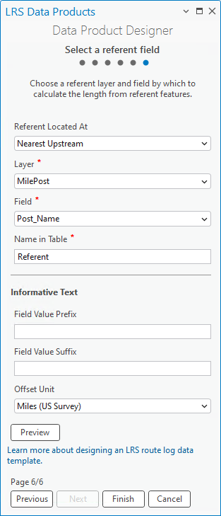

  2. Нажмите на стрелку ниспадающего списка Слой и выберите слой референта.
    Слой должен представлять собой точечное событие или пересечение, хранящееся в той же базе геоданных или сервисе объектов, и быть в той же системе координат, что и указанная сеть при задании свойств шаблона.
    Для этого примера в качестве референтного слоя настроен Дорожный столб.
  3. Щелкните стрелку раскрывающегося списка Поле и выберите поле референта.
    Для этого примера Post_Name является референтным полем.
    Отображаемое имя по умолчанию — Референт.
  5. При желании ведите текст в поля Префикс значения поля и Суффикс значения поля.
    Этот текст предоставляет информацию о значении референта и вставляется до и после значения, соответственно.
  6. По желанию щелкните стрелку ниспадающего меню Единица смещения и выберите другую единицу измерения.
    По умолчанию единица смещения — Футы (международные).
    Для этого примера в качестве значения Единицы смещения выбраны мили (Геодезические мили США).
    Выберите слой референта и поле для шаблона журнала маршрута
    Канва после добавления поля референта
    При добавлении поля референта, продукт данных журнала маршрута, созданный по этому шаблону, будет включать столбцы с информацией о референте и смещении.
    Информация о референте и смещении в журнале маршрута после выбора поля референта
  7. Нажмите Готово, чтобы сохранить шаблон.
Шаблон готов и может быть использован в инструменте Создать продукт данных LRS для создания продукта данных LRS.
