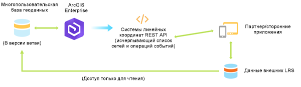

ArcGIS Roads and Highways поддерживает два типа регистрации событий: регистрацию событий в базе геоданных LRS и регистрацию событий, хранящихся во внешней базе данных. События, хранящиеся в базе геоданных LRS, хранятся в виде классов пространственных объектов, в то время как внешние события могут быть сконфигурированы как с файлом подключения, так и без него. С помощью файла подключения внешние события связываются с таблицами или классами объектов во внешней системе управления реляционными базами данных (СУБД) и сохраняются как классы объектов в базе геоданных LRS. Без файла подключения внешние события создаются непосредственно в базе геоданных LRS.
Внешние события с использованием файла подключения
Вы можете использовать инструмент Настроить внешнее событие с LRS для подключения и регистрации данных о событиях, которые хранятся и обслуживаются вне базы геоданных LRS. Это важно, потому что некоторые данные о событиях традиционно считаются непространственными табличными данными.
LRS позволяет вам установить подключение только для чтения с внешними источниками данных событий и использовать их для пространственной визуализации табличных данных и пространственной интеграции бизнес-данных с другими многопользовательскими данными.

ArcGIS Roads and Highways поддерживает отправку обновлений на внешнюю систему через веб-сервисы.
