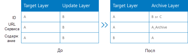

На рисунке показано, как управлять свойствами целевого, обновляющего и архивного слоев:
  • ID элемента целевого слоя (A) не меняется. По умолчанию архивному слою присваивается новый идентификатор элемента (C); при необходимости архивный слой может использовать идентификатор элемента слоя обновлений (B).
  • URL-адрес сервиса целевого слоя (A) не меняется. URL-адрес сервиса архивного слоя ссылается на имя целевого слоя и присоединяет слово archive и временную метку (A_Archive). На портале больше нет веб-слоя с именем или URL-адресом сервиса слоя обновлений.
  • Содержание целевого слоя (A) заменяется содержанием слоя обновлений (B). Архивный слой хранит замененное содержание целевого слоя (A).
Таблица свойств целевого, обновленного и архивного слоя
Отображаются свойства целевого слоя, обновленного слоя и архивного слоя до и после замены.
