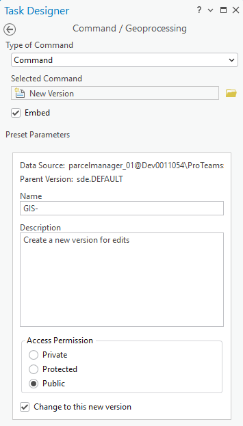

  4. В панели Команда/Геообработка в панели Дизайнер задач отметьте поле Встроить, чтобы команда Новая версия была встроена в панель Задачи при выполнении шага.
  5. Введите имя и описание для встроенной команды Новая версия, находящейся в разделе Предустановленные параметры.
    При выполнении шага название версии и описание автоматически заполняются заранее установленными значениями. Инструкции по шагу могут предупредить пользователя оставить имя по умолчанию или сохранить предустановленное имя в качестве префикса.
    Предустановленные параметры для встроенной команды Новая версия
  6. Выберите тип прав доступа для версии и выберите Переключиться на эту новую версию, чтобы создать новую версию и автоматически переключиться на нее.
    При запуске шага он автоматически создаст новую версию и переключится на нее.
  7. Щелкните Готово, чтобы закрыть панель Команда/Геообработка и продолжить настройку задачи.
