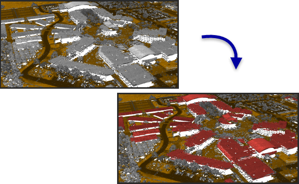

Иллюстрация
Иллюстрация инструмента Классифицировать здания в LAS
