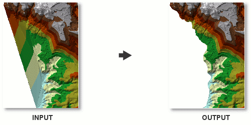

Переопределяет область данных или зону интерполяции нерегулярной триангуляционной сети (TIN) на основании длины ребер ее треугольников.
Иллюстрация
Иллюстрация инструмента Определить области данных TIN
Использование
  • Этот инструмент не удаляет исходные данные. Он изменяет входную TIN, переклассифицируя ее рёбра так, чтобы они были либо включены, либо исключены из зоны интерполяции. Если вы хотите сохранить неизмененную версию TIN, которая будет обработана, рассмотрите возможность создания дубликата набора данных с помощью инструмента Копировать TIN перед запуском этого инструмента.
  • Перед началом классификации длин ребер оцениваются все ребра треугольника. Это позволяет отменить существующие классификации области данных. Если результат одного выполнения неудовлетворительный, полученный TIN можно обработать снова без необходимости получать исходные данные.
  • С помощью этого инструмента можно удалить из допустимой области данных TIN экстремальные длины ребер, возникающие из-за вогнутых характеристик в исходных измерениях TIN. Треугольники с ребром, превышающим максимальную длину ребра, будут маскироваться как области NoData.
