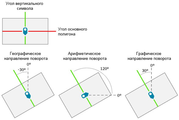

Иллюстрация
Иллюстрация к инструменту Вычислить основной угол полигона.
Показан основной угол полигона, который применяется ко внутренним символам для трех методов поворота.
Использование
  • Основной угол полигона - угол самого длинного набора сегментов, имеющих сходное направление. При повороте символа считается, что полигоны ориентированы вертикально, если преобладающий угол горизонтальный. Записывается угол, перпендикулярный основному углу полигона, поскольку это приводит к корректной ориентации при использовании значения для поворота символа.
  • Угол, перпендикулярный основному углу полигона, будет храниться в указанном поле в десятичных градусах от исходной точки метода вращения.
  • Этот инструмент предназначен в большей степени для ортогональных полигонов, чем для полигонов, имеющих естественную форму.

Определяет метод и исходную точку поворота, которые будут использоваться.
  • Географический–Угол будет вычислен по часовой стрелке, при этом 0 будет наверху (на север).
  • Арифметический–Угол будет вычислен против часовой стрелки, при этом 0 будет справа (на восток).
  • Графический–Угол будет вычислен против часовой стрелки, при этом 0 будет наверху (на север). Используется по умолчанию.
