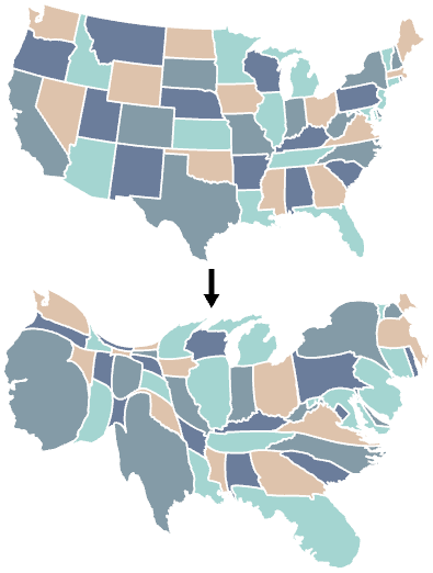

Иллюстрация
Иллюстрация инструмента Создать смежную картограмму
Общие границы сохраняются, а размер и форма входных полигонов искажаются так, чтобы площадь каждого объекта представляла значение поля атрибутов, в данном случае общую численность населения каждого объекта.
