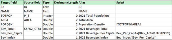

    Ниже приводится пример таблицы определений:
    Пример таблицы определений

  • Инструмент вычисляет новые поля, используя существующие поля, указывая поле скрипта в таблице определений.
    Примером значения в поле Script таблицы определений является !TOTPOP!/!AREA!, которое вычисляет поле Population Density. Имена полей должны быть заключены в восклицательные знаки.
  • Если входная таблица содержит соединение, вы можете создать скрипт в таблице определения выходной схемы для использования при вычислении новых полей. Вычисляемое поле будет включено в выходную таблицу, но поля присоединенной таблицы будут исключены.
    Присоединенная таблица
  • Инструмент может создавать дополнительные поля, которые зависят от вычислений по другим полям. Например, для вычисления поля Bev_Index используется поле Bev_Per_Capita, которое также вычисляется при запуске инструмента.
  • Используйте параметр Файл скрипта для вычисления нескольких строк Python. Чтобы использовать файл скрипта, создайте файл с функциями Python и укажите ссылки на эти функции в таблице определений.
    Ниже приведен пример кода скрипта для целевого поля с именем Bev_Per_Capita:
    • Поле с именем Script в значении параметра Выходная таблица определений схемы со значением Bev_Per_Capita(!Bev_Total!, !TOTPOP!)
    • Значение параметра Файл скрипта со следующей функцией:
      def Bev_Per_Capita(Bev_Total, TOTPOP):
          return Bev_Total / TOTPOP

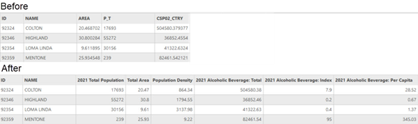

    Ниже приведен пример, демонстрирующий таблицу атрибутов до и после запуска инструмента:
    Пример работы инструмента Пакетное обновление полей
