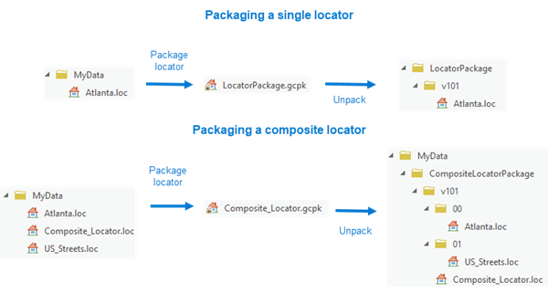

Иллюстрация
Package Locator tool illustration
На этой иллюстрации показаны структура папок распакованного пакета локатора, содержащей локатор, и распакованного пакета составного локатора, содержащего составной локатор и входящие в него локаторы.
