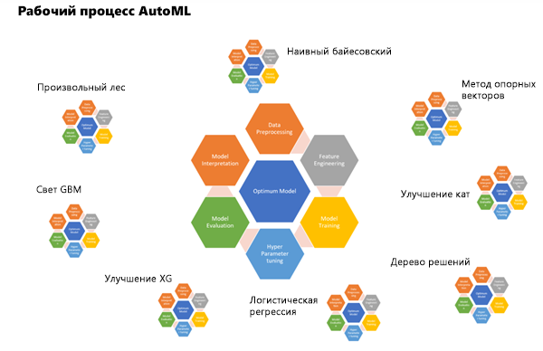

Рабочий процесс инструмента Обучение с использованием AutoML
Инструмент Обучение с использованием AutoML автоматизирует следующее:

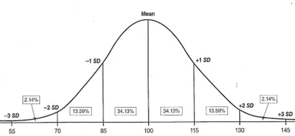

    3. Масштабирование и нормализация данных - одно из основных предположений при обучении линейной модели машинного обучения, такой как OLS (невязки), заключается в том, что обучаемые данные распределяются нормально; то есть следуют кривой нормального распределения.
      Нормально распределенные данные
      Перед использованием линейной модели убедитесь, что каждый из столбцов в наборе данных распределен нормально. Если в каком-то из столбцов данные распределены не нормально, то к данным обычно применяются преобразования, чтобы привести их к нормальному распределению.
      Убедитесь, что все столбцы в наборе данных представлены в одинаковом масштабе, чтобы модель не придавала большей значимости столбцам, значения которых попадают в больший масштаб. Это выполняется путем применения техник масштабирования к набору данных.
      Хотя вышеизложенное может быть верно для линейных моделей, другие алгоритмы, такие как Логистическая регрессия и модели на основе дерева, такие как Дерево решений, Дополнительное дерево, Произвольный лес, XgBoost и LightGBM, не предполагают никакой нормальности и более устойчивы к различиям в масштабированных, скошенных распределениях и т.п.

Определение наиболее подходящей модели
Чтобы определить наиболее подходящую модели, используя инструмент Обучение с использованием AutoML, выполните следующие шаги:
  1. Запустите простые алгоритмы, такие как Дерево решений (простое дерево с максимальной глубиной 4), и линейные модели.
    Это помогает быстро изучить данные и ожидаемые результаты.
  2. Обучите выбранные на предыдущем шаге модели с параметрами по умолчанию. Пропустите свои данные через набор гораздо более сложных алгоритмов, используя только гиперпараметры по умолчанию.
    Для каждого алгоритма и для всех доступных алгоритмов предпринимается попытка подгонки по одной модели. Доступны следующие алгоритмы: Линейный, Произвольный лес, XGBoost, LightGBM, Дерево решений и Дополнительное дерево.
  3. Проведите произвольный поиск в пространстве гиперпараметров каждого алгоритма для нахождения оптимального набора гиперпараметров.
  4. Построение новых объектов с помощью Golden Features. Определите, какие из новых объектов обладают прогностической силой, и добавьте их в исходный набор данных.
    На этом шаге используется лучший набор гиперпараметров, определенный на предыдущем шаге.
  5. Используйте оптимальный набор гиперпараметров, определенный на шаге 4, для обучения одной наиболее эффективной модели для каждого алгоритма, и определите наименее важные объекты и удалите их.
    Результаты лучших моделей, обученных на данный момент, объединяются. Модели складываются, и результаты лучших моделей (в том числе сложенных) объединяются.

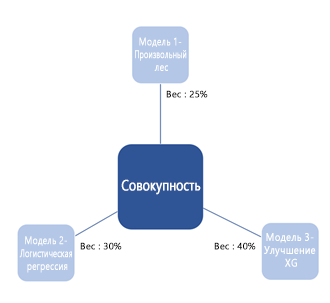

Создание сборки
Сборка представляет собой набор моделей, прогнозы которых объединяются взвешенным усреднением или голосованием.
Сборка моделей
Наиболее распространенными стратегиями создания и сборки являются бэггинг, (Произвольный лес является примером бэггинга) и бустинг (XGBoost — пример бустинга), который объединяет выходные данные моделей, принадлежащих к одним и тем же алгоритмам. Последние техники, например те, которые упоминаются в работе Ensemble Selection from Libraries of Models (Caruana et. al 2004), комбинируют разрозненные модели.

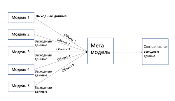

Стеки моделей
В то время как варианты сборки объединяют результаты различных моделей, придавая выходным данным разный вес, стек использует выходные данные каждой из базовых моделей в качестве признаков и добавляет их к модели более высокого уровня - метамодели. Выходные данные метамодели более высокого уровня используются в качестве окончательных выходных данных.
Чтобы повысить производительность, вы можете создавать стеки моделей и объединять их выходные данные для формирования стека сборки.

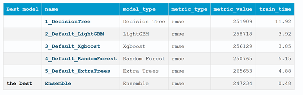

На главной странице отчета показан список лидеров. Та же информация также доступна в окне вывода инструмента.
Список лидеров
Список лидеров показывает оцененные модели и их значение метрики. Для задачи регрессии модель с наименьшим RMSE считается лучшей моделью (в данном случае модель сборки). Однако для задач классификации будет иначе (например, logloss).

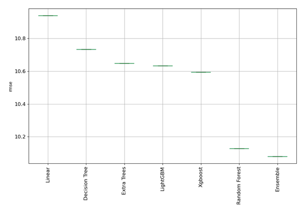

Ящичковая диаграмма производительности AutoML сравнивает метрику оценки различных моделей с метрикой оценки (RMSE) по оси Y и моделями по оси X, как показано ниже. На ящичковой диаграмме показано, что наилучшей моделью является модель сборки с наименьшим RMSE.
Производительность AutoML всех моделей
На диаграмме производительности AutoML ниже показано, как метрика оценки для наиболее эффективной модели, которая в данном случае является моделью сборки, варьируется в разных итерациях. Диаграмма итераций помогает понять, насколько последовательна модель в разных запусках модели.
Производительность AutoML лучшей модели

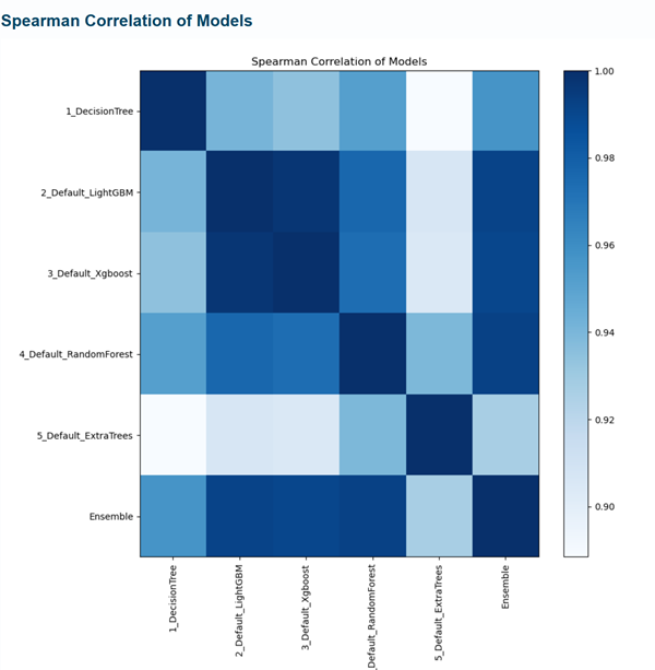

Показанная ниже корреляция Спирмена создается для всех моделей, которые были оценены, а наиболее тесно связанные модели показаны более темными оттенками синего. Например, результаты LightGBM и XGBoost наиболее тесно связаны (это ожидаемо, поскольку оба алгоритма являются алгоритмами бустинга). Выходные данные LightGBM мало чем отличаются от выходных данных RandomForest по сравнению с выходными данными ExtraTrees.
Корреляция моделей Спирмена

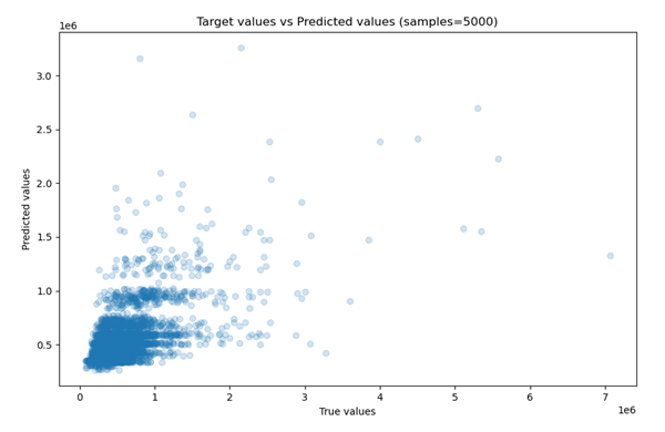

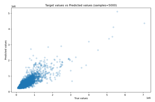

Также показана диаграмма рассеяния фактических и прогнозируемых выходных данных (для выборки из 5000 точек данных).
Диаграмма истинного и прогнозируемого рассеяния: model1
Диаграмма истинного и прогнозируемого рассеяния: model2
Вы можете использовать эту диаграмму, чтобы определить производительность модели. На рисунках выше показано сравнение диаграмм рассеяния двух моделей, полученных из отчета. Вторая модель работает лучше, чем первая, где прогнозируемые и истинные значения расходятся больше.

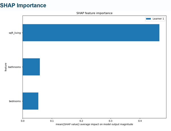

Чтобы сделать модели более понятными, в отчет также включается важность каждой переменной в окончательной модели (аналогично важности объекта в sklearn). В отличие от sklearn, этот график можно создать и для недревовидных моделей sklearn. Эта возможность объяснения для моделей, которые не основаны на дереве, предлагается методом SHapley Additive exPlanations (SHAP).
SHAP — это теоретико-игровой подход для объяснения результатов любой модели машинного обучения. Он связывает оптимальное распределение кредитов с локальными объяснениями с использованием классических значений Шепли из теории игр и связанных с ними расширений. Более подробную информацию о SHAP и его реализации можно найти в разделе SHAP папки GitHub. Выходные данные SHAP доступны только с опцией Базовый.
На приведенном ниже графике вы можете визуализировать глобальное влияние каждой переменной в наборе данных о жилищном строительстве на обученную модель. Здесь показано, что объект sqft_living больше всего влияет на модель и является самым важным объектом, за которым следует количество ванных комнат и спален при прогнозировании цен на жилье.
Диаграмма важности функции SHAP

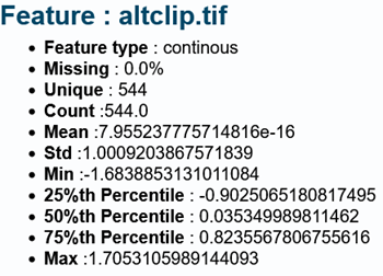

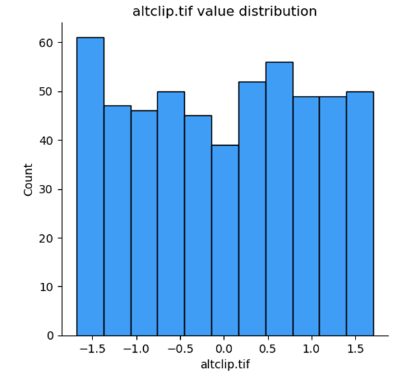

С опцией Базовый у вас также есть возможность просмотреть отчет автоматического исследовательского анализа данных (отчет EDA), который выводит сводную статистику для целевой переменной и предикторов, используемых при обучении модели. Ниже приведен пример отчета EDA для переменной с именем altclip.tif:
Сводная статистика для примера переменной
Распределение переменной
