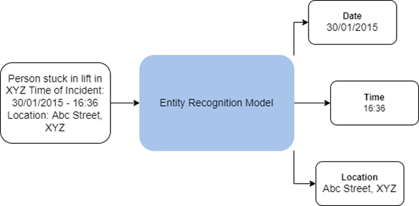

Блок-схема модели распознавания элемента
Данная модель распознавания элементов предназначена для извлечения таких данных, как дата, время и местоположение, из текстовых отчетов.

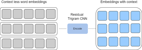

  • Encode — в этом процессе контекст кодируется векторами слов. Это делается с помощью сверточных нейронных сетей остаточной триграммы (CNN).
    Рабочий процесс кодирования

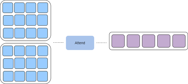

  • Attend — выходная матрица из предыдущего шага редуцируется до одиночного вектора, который передается для процесса прогнозирования по стандартной сети прямого распространения. Этот шаг имеет тот же эффект, что и механизм внимания.
    Рабочий процесс Отслеживание

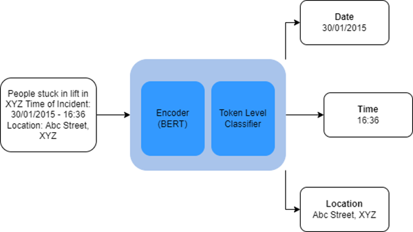

Бэкэнд на базе трансформаторов использует архитектуру, предложенную Васвани и др. в статье " Attention Is All You Need." Это позволяет моделям быть более точными и распараллеливаемыми, при этом требуя меньше размеченных данных для обучения. Внутренне модели распознавания элементов на основе преобразователей в ArcGIS состоят из двух компонентов:
  • Encoder — кодировщик служит основой модели и преобразует входной текст в представление объектов в виде векторов фиксированного размера. Эти модели используют известные схемы кодирования BERT, ALBERT и RoBERTa, которые основываются на архитектуре преобразователя и предварительно обучают большие объемы текста.
  • Классификатор уровня токена — классификатор уровня токена служит головным элементом модели и классифицирует представление объектов каждого токена по нескольким категориям, представляющим различные элементы. Классификатор часто представляет собой простой линейный слой в нейронной сети.
Компоненты модели распознавания элементов
