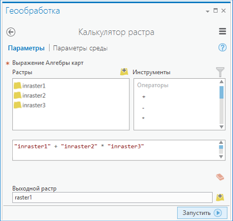

Инструмент Калькулятор растра выполняет выражения Алгебры карт. В инструменте есть интерфейс калькулятора, в котором с помощью кнопок можно создать большинство выражений Алгебры карт. Этот инструмент можно использовать как самостоятельный инструмент, а также в ModelBuilder. Тем самым инструмент позволяет интегрировать алгебру карт в ModelBuilder.
Пользовательский интерфейс инструмента Калькулятор растра
В приведенном выше выражении три растра комбинируются путем перемножения второго и третьего растров и прибавления результата к первому. Операторы следуют определенному порядку очередности.
Инструмент Калькулятор растра не предназначен для замены других инструментов Image Analyst или Spatial Analyst. Используйте другие инструменты для соответствующих вычислений. Например, используйте инструмент Взвешенная сумма для наложения нескольких взвешенных растров. Инструмент Калькулятор растра предназначен для выполнения однострочных алгебраических выражений.

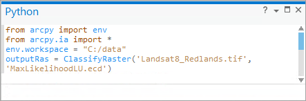

Пример окна Python
В приведенной выше последовательности выражений импортируются пакет ArcPy, параметры среды геообработки и модули Image Analyst; задается рабочая область и запускается инструмент Классифицировать растр. После ввода символа возврата каретки в конце выражения оно немедленно выполняется.
Окно Python имеет встроенную функцию автозаполнения строки, позволяет использовать переменные и обеспечивает доступ к функциональности Python и ArcPy.
