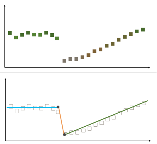

Алгоритм LandTrendr основан на представлении о том, что история пиксела в течение времени может быть разделена на несколько линейных фрагментов. Это могут быть длительные периоды с очень небольшими изменениями, выглядящие как прямая линия с незначительным уклоном. Когда происходит нарушение, значение пиксела претерпевает изменение, представленное коротким, возможно ступенчатым, фрагментом линии. Если возможно восстановление, например после лесного пожара, оно будет представлено длинной, плавно опускающейся линией, возвращающейся в первоначальному значению пиксела.
На двух графиках показано изменение значения пиксела во времени (выше) и фрагменты, соответствующие этим изменениям (ниже), полученные с помощью алгоритма LandTrendr.
На рисунке выше пиксель некоторое время был зеленым, затем произошло нарушение и его цвет изменился на серо-коричневый, затем он стал медленно возвращаться к зеленому. В алгоритме LandTrendr это показано тремя фрагментами линий на графике внизу рисунка. На каждом изменении имеется вершина, помогающая в описании фрагментов.

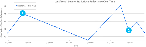

Чтобы изучить сегментированные результаты модели, сгенерируйте диаграмму временного профиля для результатов анализа изменений из инструмента Анализ изменений с помощью LandTrendr с использованием канала Fitted Value.
Диаграмма временного профиля, созданная на основе выходных данных из
Дата изменения
Чтобы извлечь информацию о датах изменений значений пикселов, используйте инструмент Определить изменения, используя растр анализа изменений. Этот инструмент создает растр, в котором каждый пиксел содержит значение даты, соответствующее интересующим вас датам. Можно извлечь дату начала и дату окончания определенного фрагмента модели. Например, можно извлечь дату начала фрагмента, представляющего самый длинный период изменений, представленную точкой на диаграмме выше, или можно извлечь дату окончания сегмента, представляющего самое быстрое изменение (значение максимального уклона), обозначенную точкой .
