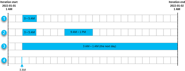

    Случай
    Значение поднабора
    Результат
    Задержка поднабора: 2 часа
    Продолжительность поднабора: 2 часа
    Будут возвращены данные с 3.00 (2022-01-01 00:03:00) до 5.00 (2022-01-01 00:05:00).
    Задержка поднабора: 8 часов
    Продолжительность поднабора: 4 часа
    Будут возвращены данные с 3.00 (2022-01-01 00:03:00) до 5.00 (2022-01-01 00:05:00), и с 9.00 (2022-01-01 00:09:00) до 13.00 (2022-01-01 00:13:00).
    Продолжительность поднабора: Нет
    Будут возвращены данные с 3.00 (2022-01-01 00:03:00) до 13.00 следующего дня (2022-01-02 00:01:00).
    Продолжительность поднабора: 0 часов
    Будут возвращены данные с 3.00 (2022-01-01 00:03:00).
    Примеры поднаборов при итерации времени

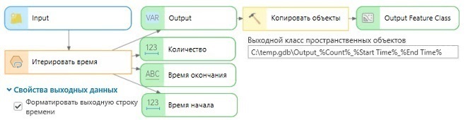

  • Два выходных параметра, Время начала и Время окончания, имеют 24-часовой формат. Если время не указано ни в данных, ни в каких-либо значениях параметров, время по умолчанию равно 00:00:00.

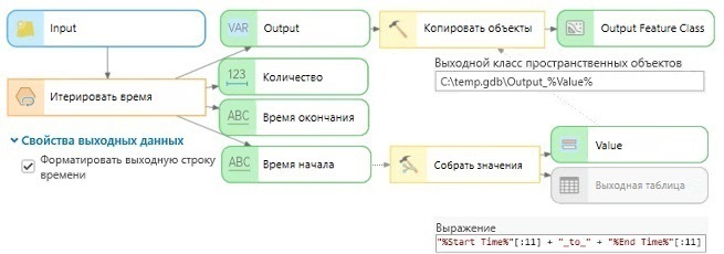

  • Значения параметров Время начала и Время окончания можно использовать в качестве замены встроенных переменных для определения имен выходных данных в других инструментах. Для этого отметьте параметр Форматировать выходную строку времени, чтобы вернуть строку даты и времени без специальных символов, как в примере ниже.
    Выходные данные инструмента как замена встроенной переменной
    Время всегда добавляется к строкам времени начала и окончания. Чтобы удалить время из этой строки, используйте инструмент Вычислить значение и задайте выражение "%Start Time%"[:11] + "_to_" + "%End Time%"[:11]. Результат работы инструмента Вычислить значение затем можно использовать в качестве встроенной переменной в имени результата работы инструмента Копировать объекты.
