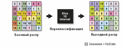

Инструмент Интервальная перекодировка позволяет переклассифицировать входной растр по интервалам или по площади, чтобы разделить диапазон значений на равные интервалы. Например, если диапазон значений входного растра — от 1 до 200, а количество интервалов для интервальной перекодировки равно 10, выходной растр будет иметь 10 значений в диапазоне от 1 до 10. Ячейкам со значением от 1 до 20 на входном растре будет присвоено значение 1, от 21 до 40 — значение 2 и т. д.
На следующем примере переклассифицируются исходные значения из базового растра в 10 равных интервалов для присвоения новых переклассифицированных значений. Значения находятся в диапазоне от 1 до 20 на базовом растре и от 1 до 10 на выходном растре.
Переклассификация по интервалу с помощью инструмента Интервальная перекодировка

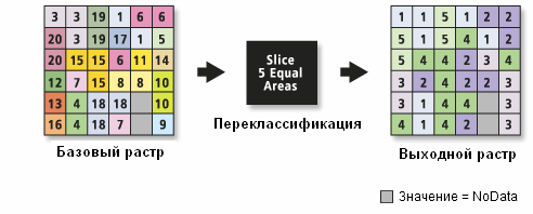

Для интервальной перекодировки растра на группы с равными площадями, как и при перекодировке на равные интервалы, требуется определить количество групп, на которые будет перекодирован выходной растр. После определения количества групп инструмент Интервальная перекодировка пытается распределить равное количество ячеек в каждой группе на основании количества ячеек в каждой зоне. Количество значений и число ячеек в каждой зоне входного растра и заданное количество групп будут определять, насколько близко каждое выходное значение или группа находится для того, чтобы содержать то же число ячеек.
В следующем примере исходные значения переклассифицируются из базового растра в пять равных зон, каждая с одинаковым числом ячеек (насколько это возможно).
Переклассификация по площади с помощью инструмента Интервальная перекодировка
