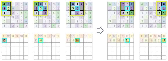

Чтобы проиллюстрировать обработку окрестности инструментом Фокальная статистика, рассмотрим на следующей диаграмме вычисление суммарной статистики окрестности вокруг обрабатываемой ячейки со значением 5. Задается окрестность прямоугольной формы размером 3 на 3 ячейки, параметр Игнорировать NoData в вычислениях остается включенным в соответствии с настройкой по умолчанию. Сумма значений ячеек окрестности (3 + 2 + 3 + 4 + 2 + 1 + 4 = 19) плюс значение обрабатываемой ячейки (5) равняется 24 (19 + 5 = 24). Значение 24 дается ячейке выходного растра в том же местоположении, что и обрабатываемая ячейка входного растра.
Показаны входные значения для примера окрестности 3х3 ячейки и итоговое выходное значение для обрабатываемой ячейки
На диаграмме ниже показано, как выполняются вычисления на одной ячейке входного растра. На следующей диаграмме показаны результаты всех входных ячеек. Выделенные желтым ячейки определяют ту же обрабатываемую ячейку и окрестность, как в примере выше.
Показаны все входные и выходные значения для фокальной суммы
