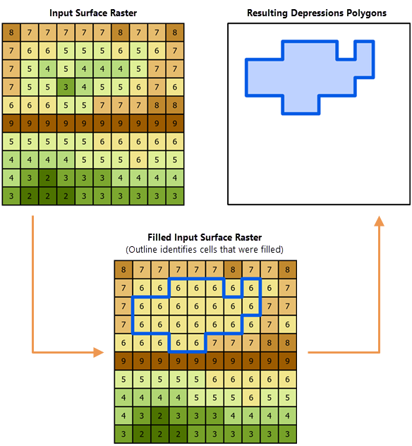

Понижения обнаруживаются путем сравнения исходной ЦМР с заполненной версией ЦМР. Инструмент Заполнение используется в процессе для создания заполненной версии ЦМР. Затем исходная ЦМР вычитается из заполненной версии. Ячейки, которые изменяют значение при заполнении ЦМР, называются ячейками понижения. При вычитании заполненной ЦМР из исходной эти ячейки дают значения больше 0.
Входной растр поверхности, заполненная версия, и полученное понижение
Рисунок 1: Показано отношение между входным растром поверхности и заполненной версией растра. Первоначально понижения обнаруживаются путем вычитания этих двух растров.

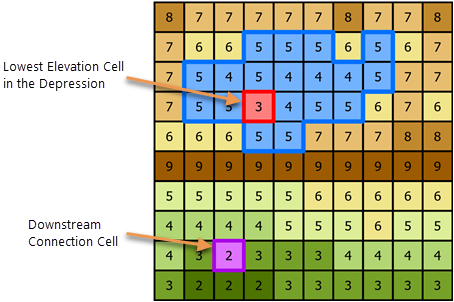

На рисунке 2 ниже показана ячейка с самой низкой высотой в примере понижения, показанном на рисунке 1. Значение высоты самой низкой ячейки равно 3, поэтому ячейка соединения ниже по течению должна иметь высоту менее 3. Ближайшая ячейка с высотой менее 3 — это ячейка со значением высоты 2. Эта ячейка представляет местоположение соединения ниже по течению.
Самая низкая ячейка по высоте и соединение ниже по течению для понижения
Рисунок 2: Показано понижение (синего цвета), его самая низкая ячейка по высоте (красного цвета) и место его соединения ниже по течению (фиолетового цвета).

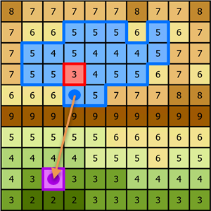

Расстояние между ячейками, выделенными на рисунке 2, измеряется от центра ближайшей ячейки на границе понижения до центра ячейки соединения ниже по течению. На рисунке 3 приведена иллюстрация этого расстояния — в данном примере расстояние равно квадратному корню из 17 или примерно 4,12 ширины ячейки. Таким образом, если бы значение параметра Максимальное расстояние до соединения было меньше 4,12 ячеек, то понижение не было бы включено в выходные данные.
Расстояние от понижения до соединения ниже по течению
Рисунок 3: Как измеряется расстояние от ближайшей ячейки на границе до соединения ниже по течению.

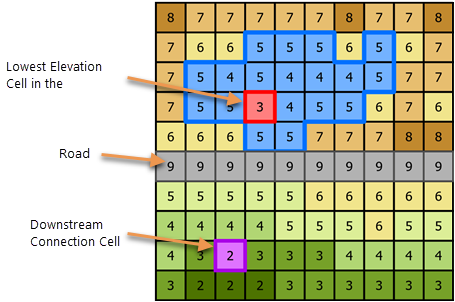

В примере с понижением из предыдущих рисунков дорога расположена прямо под понижением. Рисунок 4 показывает дорогу. Расстояние от понижения до дороги измеряется от центра ячейки на границе понижения до центра ячейки дороги. Результирующее расстояние для этого примера составляет 1 ячейку.
Дорога показана с самой низкой высотой и соединением для понижения
Рисунок 4: Показано понижение (синего цвета), его самая низкая ячейка по высоте (красного цвета), место его соединения ниже по течению (фиолетового цвета) и входные данные дороги (серого цвета).
