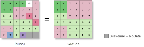

Иллюстрация
Иллюстрация инструмента Удаление границ
OutRas = BoundaryClean(InRas1)
