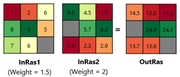

На рисунке ниже показан результат применения формулы к двум входным образцам растров с различными весовыми коэффициентами. Эти входные данные будут использоваться в примерах для всех остальных методов.
Пример метода Взвешенная сумма
Рассмотрим верхнюю левую ячейку. Для InRas1 ячейка в этом местоположении имеет значение 1. Умножение его на вес 1.5 дает значение 1.5. Для InRas2 ячейка в этом местоположении имеет значение 6.5, поэтому результат умножения его на вес 2 равен 13.
Сложение значений 1.5 и 13 дает выходное значение ячейки 14.5 для этого местоположения.

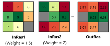

На рисунке ниже показан результат применения этой формулы к тем же входным данным и тем же весам, которые использовались в методе взвешенной суммы.
Пример метода Взвешенное геометрическое среднее
Для InRas1 значение верхней левой ячейки, равное 1, возводится в степень веса. Результат: 11.5 = 1.
Для InRas2 из-за веса значение входной ячейки 6.5 возводится в степень 2, что дает значение 42.25.
Произведение 1 и 42.25 равно 42.25. Сумма весов составляет 1.5 + 2 = 3.5.
Итоговое выходное значение для этого местоположения составляет 42.25(1 / 3.5) ≈ 2.91

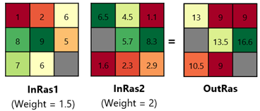

Результаты применения этой формулы к тем же входным данным и тем же весам следующие:
Пример метода Максимум
Для InRas1 значение верхней левой ячейки, равное 1, умножается на вес 1.5, что дает значение 1.5. Для InRas2 значение ячейки 6.5 умножается на вес 2, что дает 13.
Этот метод возвращает наибольшее из двух взвешенных значений, поэтому выходное значение будет равно 13.

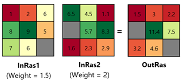

Пример метода Минимум
Значение верхней левой ячейки InRas1 равно 1, а умножение на вес 1.5 дает значение 1.5. Для InRas2 значение ячейки 6.5 умножается на вес 2, что дает 13.
Этот метод возвращает наименьшее из двух взвешенных значений, поэтому выходное значение будет равно 1.5.

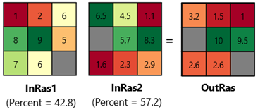

Ниже приведен результат применения этой формулы. Выходная шкала, выбранная для этого примера, составляет 1–10.
Пример метода Взвешенное наложение
Для InRas1 значение верхней левой ячейки, равное 1, умноженное на десятичный процент 0.428 = 0.428. Для InRas2 значение ячейки 6.5, умноженное на десятичный процент 0.572 = 3.718.
Сумма этих двух значений равна 4.146.
Инструмент затем выполняет эти вычисления для всех 9 входных местоположений. Полученное минимальное значение равно 3.197, а максимальное значение — 7.112.
Применение этих значений к формуле дает следующее итоговое выходное значение для этого местоположения:
\(\begin{aligned}OutRas &= 1 + (4.146 - 3.1972) \cdot \frac{10 - 1}{7.1124 - 3.1972} \ &= 3.2\end{aligned}\)

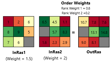

Пример
Применение этого метода к входным данным примера приводит к следующему результату.
Пример метода Упорядоченное взвешенное усреднение
Для InRas1 значение местоположения верхней левой ячейки умножается на вес, и результат равен 1 x 1.5 = 1.5. Для InRas2 результат равен 6.5 x 2 = 13
Взвешенные значения для этого местоположения, ранжированные от наибольшего к наименьшему, равны 13 и 1.5.
Предоставленные порядковые веса 0.8 и 0.2 применяются к ранжированным значениям. Для InRas2 результат равен 13 x 0.8 = 10.4. Для InRas1 результат равен: 1.5 x 0.2 = 0.3.
Сумма этих двух значений равна 10.4 + 0.3 = 10.7.

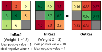

Используйте опцию Решение с использованием идеальной точки (TOPSIS) параметра Метод наложения, если вам нужно сбалансированное компромиссное решение. Эта опция определяет местоположения, которые одновременно близки к желаемым условиям и далеки от нежелательных условий. В отличие от других, этот метод может оптимизировать более одного фактора.
Для каждого входного растра необходимо указать положительную идеальную точку (наиболее предпочтительную) и отрицательную идеальную точку (наименее предпочтительную).
  • Они не обязательно должны быть минимумом и максимумом входного растра. Например, если входным растром является экспозиция и предпочтительны склоны южной экспозиции, вы можете установить 180 в качестве положительного идеального значения и 0 в качестве отрицательного идеального значения.
  • Они не обязательно должны находиться в пределах диапазонов значений входного растра. Например, при создании индекса качества воздуха одним из важных критериев является концентрация PM2.5 (чем меньше, тем лучше). В вашем наборе данных значения для районов города начинаются от 18 мкг/м³. Если в качестве идеального значения использовать рекомендацию ВОЗ 5 мкг/м³, эта идеальная точка окажется ниже минимума в диапазоне входного растра. TOPSIS все еще может использовать ее в качестве ориентира для измерения того, насколько каждый район близок к идеалу, даже если ни одно местоположение в городе в настоящее время не соответствует этому стандарту.
Формула
Для алгоритма TOPSIS положительная идеальная точка (наиболее предпочтительная) и отрицательная идеальная точка (наименее предпочтительная) для каждого входного растра определяются в единицах измерения входного растра. Каждый входной растр сначала стандартизируется путем деления значения каждой ячейки на квадратный корень из суммы квадратов значений в этом растре, что приводит все растры к общей шкале. Затем стандартизированный растр умножается на присвоенный ему вес. Затем вычисляется расстояние от каждой ячейки до положительного идеального решения и отрицательного идеального решения. Итоговый результат определяется коэффициентом относительной близости, который рассчитывается на основе расстояния от каждой ячейки до положительного идеального решения и отрицательного идеального решения. В целом, более высокие значения представляют более предпочтительные ячейки, поскольку они относительно ближе к положительному идеальному решению и относительно дальше от отрицательного идеального решения.
  1. Каждый входной растр и значения идеальных точек стандартизируются по следующей формуле, чтобы сделать значения из разных растров сопоставимыми.
