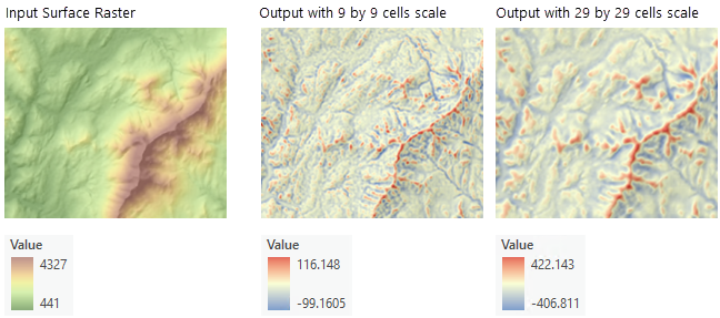

Выходные данные можно использовать для интерпретации объектов на входном растре поверхности и связанным с ними пространственных масштабов. На изображении ниже показаны результаты двух различных масштабов для одной и той же поверхности. Один выход использует масштаб 9 на 9 ячеек, а другой использует 29 на 29 ячеек. Здесь меньший масштаб более чувствителен к местным изменениям в ландшафте и отражает более мелкие объекты поверхности. С другой стороны, больший масштаб показывает меньше подробностей, получая только крупные объекты поверхности.
Пример выходных данных разности в двух разных масштабах
Показано максимальное отличие от средней высоты в одинаковом экстенте для двух разных масштабов (окрестностей): в меньшем (второй рисунок) и большем (третий рисунок).
