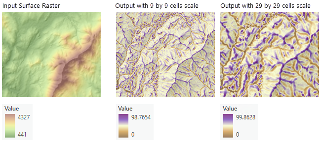

Выходные данные можно использовать для интерпретации объекта на входном растре поверхности и связанных с ним масштабов. На изображении ниже показаны результаты по двум различным масштабам для одной и той же входной поверхности. Одни выходные данные используют масштаб 9 на 9 ячеек, а другие — 29 на 29 ячеек. Здесь меньший масштаб более чувствителен к локальным изменениям ландшафта и отражает более мелкие объекты поверхности. С другой стороны, больший масштаб показывает меньше подробностей, получая только крупные объекты поверхности.
Пример выходных процентилей в двух разных масштабах
Показаны выходные процентили в одинаковом экстенте для двух разных масштабов, в меньшем (второй рисунок) и большем (третий рисунок).

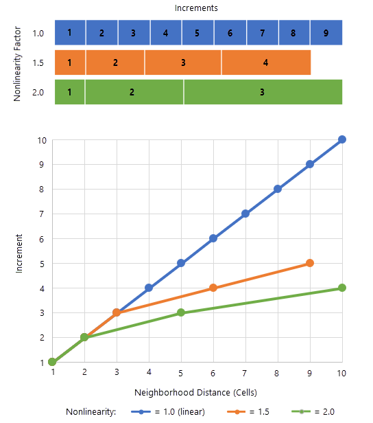

На рисунке ниже показано влияние трех различных настроек параметра Коэффициент нелинейности. В этом примере используются значения 1.0, 1.5 и 2.0. Для каждой из этих настроек значения остальных параметров остаются неизменными. Значение параметра Минимальное расстояние равно 1, значение параметра Максимальное расстояние окрестности равно 10, а Базовое приращение расстояния равно 1.
Для первого приращения расстояние окрестности для всех трех настроек коэффициента нелинейности равно одному и тому же значению, то есть 2 ячейкам. После этого значения расстояния окрестности начнут меняться. Приращения будут постепенно увеличиваться при коэффициенте нелинейности, равном 1.5, и еще больше — при коэффициенте, равном 2.0.
Когда значение параметра Коэффициент нелинейности равно 1.0, всего будет сделано 9 приращений, и каждое приращение будет больше предыдущего, с линейным возрастанием. При значении коэффициента 1.5, будет всего 4 приращения, а при значении 2.0 — 3 приращения.
График, показывающий влияние коэффициента нелинейности
Увеличение коэффициента нелинейности выше 1.0 приводит к постепенному увеличению размеров приращений и, следовательно, к более быстрому увеличению расстояния окрестности. Это также приводит к уменьшению масштабов при одинаковом Минимальном расстоянии окрестности и Максимальном расстоянии окрестности, когда используется большее значение Коэффициента нелинейности.

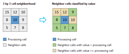

Ниже показан пример этого вычисления с окрестностью 3 на 3 ячейки.
Применение выражения процентиля к примеру окрестности
Масштаб составляет 3 на 3 ячейки, всего 9 ячеек. Слева отображается значение обрабатываемой ячейки и 8 значений окружающих ячеек (серого цвета). Справа показаны ячейки, значения которых меньше центральной ячейки (зеленые), а также значения, которые равны или превышают значения центральной ячейки (бежевые).
Применение приведенной выше формулы к этому примеру дает следующий результат:
Percentile = (Count of cell values less than center cell value)
           * 100 / (Count of cells in neighborhood)
        = 5 * 100 / 9
        = 55.5556
