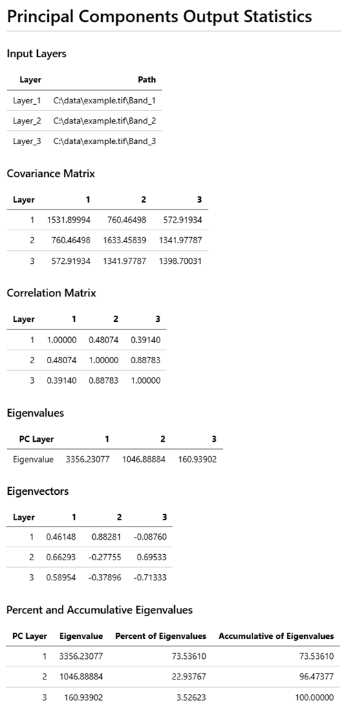

Пример файла выходных данных
Файл выходных данных может быть создан в формате CSV (значения, разделенные запятыми) или в формате Markdown. Ниже приведен пример файла выходных данных в формате markdown, созданного для трех главных компонент.
Пример выходного файла данных в формате markdown
