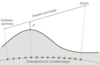

Для определения видимости каждой цели строятся 3D линии взгляда от каждого наблюдателя до каждой цели. См. рисунок ниже, иллюстрирующий, как строятся линии взгляда. Определяется наземный (поверхностный) путь для каждой линии взгляда на сфероиде и делится на шаги размера ячейки. На этом рисунке шаги показаны в виде зеленых точек, а расстояние между ними эквивалентно размеру ячейки. На каждом шаге вычисляется расстояние по вертикали \(d\) между линией взгляда и поверхностью. Высота земной поверхности вычисляется с применением линейного подхода Обратных взвешенных расстояний (ОВР) для ближайших центров ячеек. Если \(d\) положительно для всех наземных шагов вдоль линии взгляда, то цель считается видимой; в противном случае, она считается не видимой.
Вид профиля геоцентрической 3D линии взгляда
Вид профиля геоцентрической 3D линии взгляда показан относительно рельефа поверхности и базового сфероида.

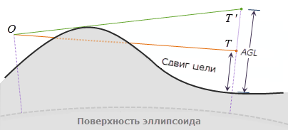

Определение термина AGL (Над уровнем поверхности)
Растр Над уровнем поверхности (Above Ground Level; AGL) — это дополнительный выходной растр, представляющий высоту над поверхностью, на которую должны быть подняты невидимые целевые ячейки, чтобы стать видимыми. На следующем примере показано, как определяется значение AGL. \(T\) – это целевой объект определенной высоты (в данном примере – смещение целевого объекта). Линия видимости между обозревателем \(O\) и целевым объектом \(T\) перекрывается элементами рельефа, делая целевой объект \(T\) невидимым. Если целевой объект будет приподнят в положение \(T'\), он станет видимым, поскольку теперь он будет находиться в зоне прямой видимости (линия видимости не перекрывается элементами рельефа). Расстояние между \(T'\) и поверхностью земли является значением AGL в выходном растре.
Рисунок AGL
Выходной растр AGL записывает дополнительную высоту над поверхностью, которая требуется для того, чтобы сделать невидимые целевые объекты видимыми хотя бы для одного наблюдателя. В данном примере значение AGL в целевом местоположении равно смещению целевого объекта + \(TT'\).
При расчете расстояния \(TT'\) не следует предполагать, что треугольник \(OTT'\) является прямоугольным.
