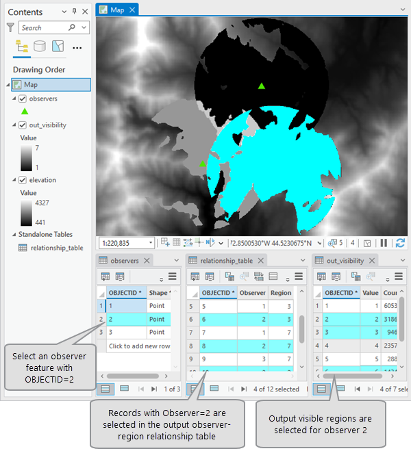

Интерактивный выбор областей обоюдной видимости
После того, как связи установлены, вы можете определить область обоюдной видимости для любого объекта-наблюдателя, выбрав его на карте или в таблице атрибутов объекта. Соответствующие видимые области в выходном растре видимости будут автоматически выбраны и подсвечены на карте.
На следующем изображении показан пример связи между выборками:
Интерактивно выбранные области обоюдной видимости
