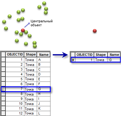

Инструмент Центральный объект (Central Feature) создает новый класс объектов, содержащий наиболее центрально расположенные объекты. Например, следующая иллюстрация определяет расположение наиболее центрально расположенных складов. Все точки внизу — склады, но красная точка является наиболее центральной. Выходной класс объектов для этого анализа будет содержать одну запись — склад, который располагается максимально по центру.
Иллюстрация инструмента Центральный пространственный объект (Central Feature)
