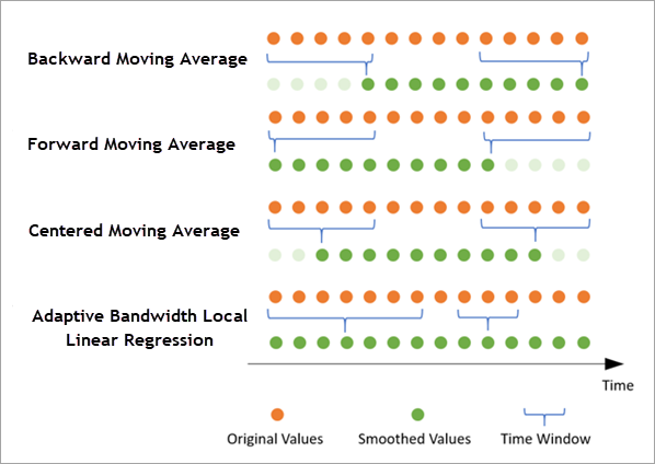

Методы сглаживания
Четыре метода сглаживания можно использовать для сглаживания временных рядов.
Метод Обратное скользящее среднее (также называется простое скользящее среднее) - широко используемый и простой метод сглаживания, который вычисляет сглаживание для значения, используя среднее самого значения и всех предшествующих ему в пределах временного окна. Преимущества этого метода - возможность моментального применения на потоковых данных; как только поступает новое значение, оно сразу может быть сглажено на основе предыдущих значений временного ряда. Но у метода есть недостаток, так как сглаживаемое значение находится не в центре временного окна, поэтому вся информация поступает только с одной стороны значения. Это может привести к неожиданным результатам, если закономерности в данных будут отличаться с каждой стороны сглаживаемого значения.
Метод Прямое скользящее среднее в целом аналогичен обратному, но сглаживание вычисляется с использованием среднего самого значения и всех последующих значений в пределах временного окна. У метода тот же недостаток - вся информация поступает только с одной стороны значения.
Центрированное скользящее среднее сглаживает каждое значение, используя среднее в пределах временного окна, при этом само значение находится в центре временного окна. В этом методе временное окно разбивается, и в сглаживании участвует половина значений до текущего, и половина - после. Преимущества использования этого метода - учет информации до и после сглаживаемого значения, поэтому сглаживание более стабильно и с меньшими отклонениями.
Метод Регрессии с адаптивной шириной полосы (также называемый суперсглаживателем Фридмана) сглаживает значения с использованием центрированного временного окна и подгонки модели линейной регрессии (прямая линия) для данных в нескольких временных окнах. Длина временного окна меняется для каждого значения, и некоторые секции используют более широкие окна, чтобы включить больше информации в модель. Преимущества этого метода - нет необходимости задавать временное окно, так как оно определяется инструментом. Этот метод подходит для моделирования данных со сложными трендами. Если временное окно задано в инструменте, то для сглаживания всех записей будет использовано одно указанное окно, и метод становится эквивалентен локальной линейной регрессии. Полное описание метода см. в документе в конце раздела Линейная регрессия с адаптивной шириной полосы.

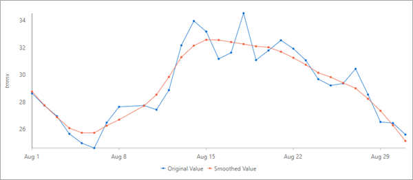

Вы можете использовать Включение всплывающих окон временных рядов для отображения всплывающих диаграмм для каждой выходной записи. Для выходного объекта щелкните объект на карте, чтобы отобразить исходные и сглаженные значения временных рядов для этого объекта. Для получения доступа к всплывающему окну, щелкните правой кнопкой запись в атрибутивной таблице.
Всплывающее окно диаграммы временных рядов

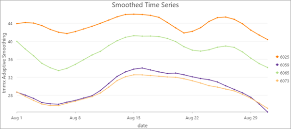

В выходной таблице или классе объектов также содержится диаграмма-график, показывающая сглаженные значения в каждом из временных рядов.
Диаграмма-график временных рядов
Примечание:
Большое количество входных данных может привести к проблемам отображения при просмотре диаграммы временных рядов.

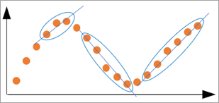

Локальная линейная регрессия с адаптивной шириной полосы строит локальные линейные модели для каждого временного шага, используя значения во временной окрестности, где количество соседей может варьироваться для каждого временного шага. В каждом временном шаге выполняется несколько линейных регрессий для различного числа соседей, и модели объединяются для обеспечения наилучшей подгонки к данным в процессе эффективного сглаживания.

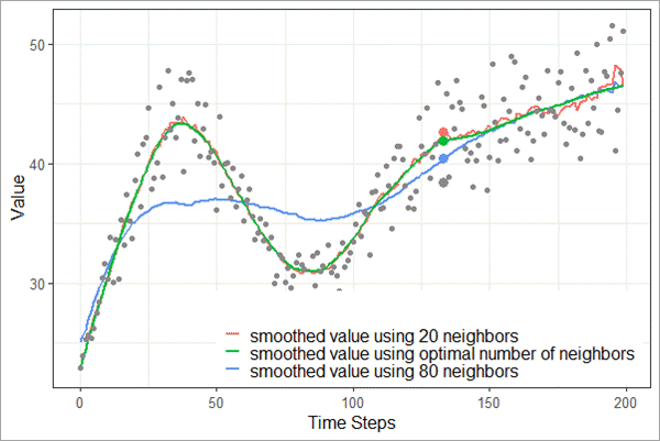

На рисунке ниже показаны временные ряды с 20 временными шагами. Серые точки показывают исходные значения временных рядов с шумом, а красные и голубые линии представляют результаты сглаживания с фиксированным числом соседей. Линия красного цвета демонстрирует использование для сглаживания значения 20 соседей - очевидно, что такое сглаживание не очень хорошо работает с флуктуациями на коротких временных отрезках в данных, что особенно хорошо заметно с правой стороны графа, где линия очень неровная. Линия голубого цвета показывает сглаживание на основе значений 80 соседей, и демонстрирует слишком сильное сглаживание, что не позволяет достичь пика и плато в первой половине временного ряда. Линия зеленого цвета демонстрирует оптимальное совмещение красной и голубой линий, поддерживая подходящий уровень интенсивности сглаживания на протяжении всех временных рядов. Зеленая линия показывает сглаживание с использованием большего числа соседей на участках временных рядов, где красная линия очень неровная, и использование меньшего числа соседей там, где голубая линия чересчур гладкая.
Результаты сглаживания трех фиксированных значений ширины полосы
На некоторых участках временных рядов зеленая линия подходит очень близко к красной, в других местах зеленая проходит рядом с голубой, в зависимости от того, что лучше соответствует для временного ряда на конкретном участке временного шага. На изображении ниже показан временной ряд, приближенный к временному шагу 134. Красная линия проходит ближе к середине облака точек, чем голубая линия, поэтому здесь зеленая линия ближе к красной, чем голубая.
Результат сглаживания для временного шага 134
Число соседей, используемых для временного шага, определяется линейной интерполяцией между числом соседей в сглаживаниях, обозначенных красной и синей линий, взвешенным по линии, обеспечивающей наилучшее соответствие. На рисунке ниже видно, что красная линия показывает наилучшее соответствие для большинства временных шагов до приблизительно 150-го, а после - лучшее соответствие обеспечивает голубая линия. Оптимальное число соседей для временного шага 143 - 26.4, что ближе к 20 соседям, а не к 80.
