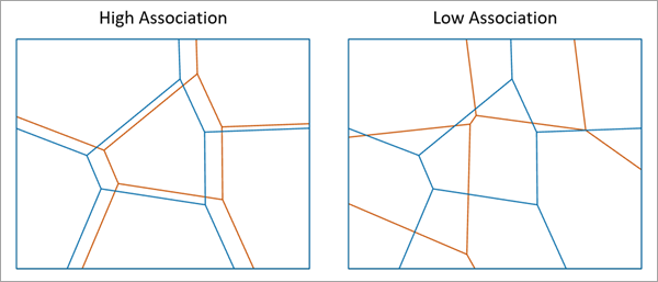

Иллюстрация
Иллюстрация инструмента Пространственная связь между зонами
Показаны примеры высокой и низкой степени связи между синей и оранжевой зонами.
