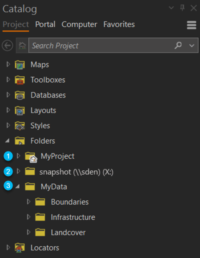

目录窗格中的文件夹连接
在连接到文件夹(如 MyData)后,您可以浏览其中的子文件夹和文件。
数字
描述
连接到工程主目录文件夹(默认创建的文件夹)
连接到网络驱动器中的文件夹
连接到本地驱动器中的文件夹
