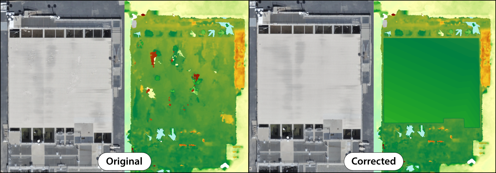

2D 校正要素
用 2D 几何绘制的校正要素应用到真正射和 DSM 产品。 在试图校正难以重构的对象,例如植被覆盖区域或复合材料时,它们是最好用的。 它们也可以用于潜在填补生成产品内任何可能的空洞。 如果默认设置依然有问题,则将工程配置为超高点云密度设置还可以生成网格,用于在处理期间校正产品。
2D 校正要素的一个示例是在平屋顶上绘制校正要素。 校正要素面范围内的区域经过平滑处理,以获得更均匀的表面。
校正要素效果

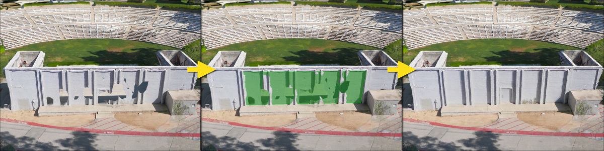

3D 校正要素
校正要素用 3D 几何绘制,且可用于矫正网格内的垂直区域。 其工作原理与 2D 校正类似,通过展平和填充该区域,使网格与所绘制的要素匹配。 它们最常用于那些具有高反射性或透明的对象,例如玻璃幕墙和玻璃屋顶,以及缺少明显纹理的表面。
使用 3D 校正要素的一个例子,就是校正出现在 3D 网格内的空洞。 垂直绘制的校正要素范围内的区域,会进行空洞填充和平滑处理,网格纹理将进行调整以与新几何对齐。
3D 校正要素工作流
